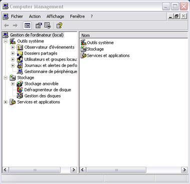

  2. Cliquez avec le bouton droit de la souris sur Poste de travail, puis sélectionnez Gérer.

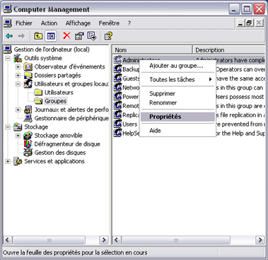

  3. Dans la boîte de dialogue Gestion de l'ordinateur, développez Utilisateurs et groupes locaux, puis sélectionnez Groupes.
  4. Dans la liste de groupes, cliquez sur Administrateurs avec le bouton droit de la souris, puis sélectionnez Propriétés.

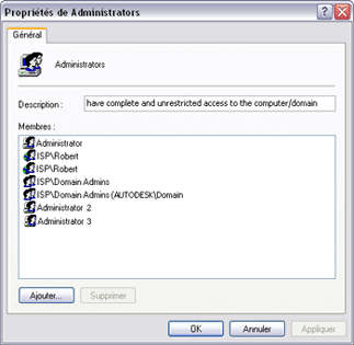

  5. Dans la boîte de dialogue Propriétés de Administrateurs, cliquez sur Ajouter.

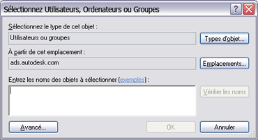

  6. Dans la boîte de dialogue Sélectionnez Utilisateurs, ordinateurs ou groupes, entrez le nom du compte, puis cliquez sur Vérifier les noms.
  7. Cliquez sur OK.
  8. Dans la boîte de dialogue Propriétés de Administrateurs, cliquez sur OK.
