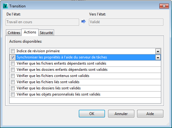

Pour synchroniser les propriétés d'une transition d'état du cycle de vie, cochez la case en regard de Synchroniser les propriétés et effectuez la mise à jour de la vue à l'aide du serveur de tâches dans la boîte de dialogue Transition.

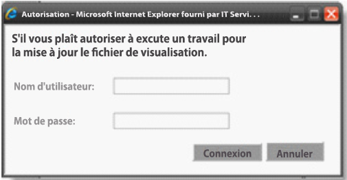

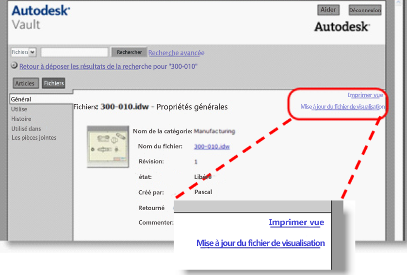

Le client Web peut également être utilisé pour mettre à jour un fichier de visualisation. Utilisez la fonctionnalité Mettre à jour le fichier de visualisation pour republier les fichiers de visualisation obsolètes. Le fichier de visualisation est publié par le serveur de tâches et d'autres utilitaires ne sont donc pas requis par le client Web.
