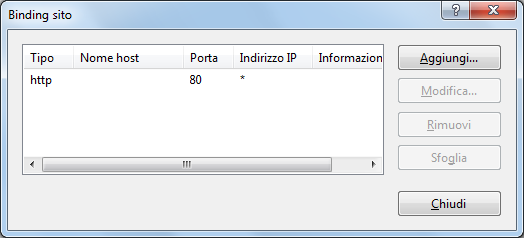

Windows Server 2008 o Windows 7
  1. Aprire il Pannello di controllo di Windows e fare doppio clic su Sistema e Manutenzione.
  2. Fare doppio clic su Strumenti di amministrazione.
  3. Da Strumenti di amministrazione, fare doppio clic su Internet Information Services.
  4. Nella finestra di dialogo Internet Information Services, espandere il nodo computer locale ►Siti, fare clic con il tasto destro del mouse su Sito Web predefinito e scegliere Modifica binding.
  5. Selezionare l'impostazione HTTP e fare clic su Modifica.
  6. Impostare su 80 il numero di porta e fare clic su OK.
Nota: L'opzione per installare Autodesk Vault Server utilizzando una porta differente è disponibile in Windows Server 2003 e 2008.

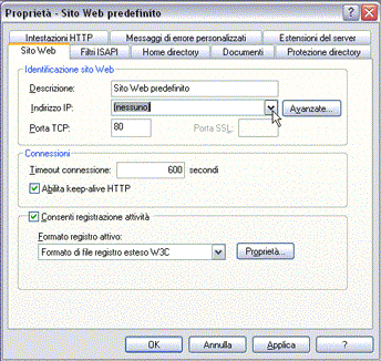

Windows Server 2003
  1. Aprire il Pannello di controllo di Windows e fare doppio clic su Strumenti di amministrazione .
  2. Da Strumenti di amministrazione, fare doppio clic su Internet Information Services.
  3. Nella finestra di dialogo Internet Information Services, espandere computer locale ► Siti Web.
  4. Fare clic con il pulsante destro del mouse su Sito Web predefinito e selezionare Proprietà.
  5. Nella finestra di dialogo delle proprietà del sito Web predefinito, fare clic sulla scheda Sito Web.
  6. Nel campo Porta TCP, verificare che il numero di porta sia 80. Nota Se si utilizza SSL, la porta di default è 443.
  7. Fare clic su OK.
Windows XP
    Nota: Solo Vault 2012 e 2013.
  7. Fare clic su OK.
