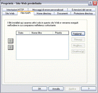

Windows Server 2003
  1. Aprire il Pannello di controllo di Windows e fare doppio clic su Strumenti di amministrazione .
  2. Da Strumenti di amministrazione, fare doppio clic su Internet Information Services.
  3. Nella finestra di dialogo Internet Information Services, espandere il nodo computer locale e selezionare ► Siti Web.
  4. Fare clic con il pulsante destro del mouse su Sito Web predefinito e selezionare Proprietà.
  5. Nella finestra di dialogo delle proprietà del sito Web predefinito, fare clic sulla scheda Filtri ISAPI.
  6. Selezionare un filtro dall'elenco e fare clic su Disabilita. Ripetere l'operazione per ogni filtro che è necessario disabilitare.
  7. Fare clic su OK.

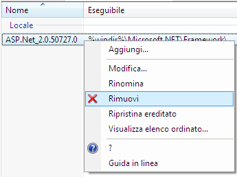

Windows Server 2008 o Windows 7
  1. Aprire il Pannello di controllo di Windows e fare doppio clic su Sistema e Manutenzione .
  2. Fare doppio clic su Strumenti di amministrazione .
  3. Da Strumenti di amministrazione, fare doppio clic su Internet Information Services.
  4. Nella finestra di dialogo Internet Information Services, espandere il nodo computer locale ► Siti e fare clic su Sito Web predefinito.
  5. Fare doppio clic su Filtri ISAPI .
  6. Fare clic con il pulsante destro del mouse sul filtro che causa l'errore e scegliere Rimuovi.
