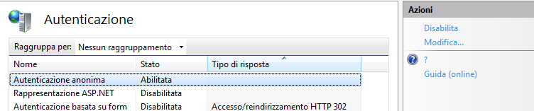

  5. Fare doppio clic su Autenticazione.
  6. Fare clic su Autenticazione anonima e assicurarsi che sia attivata.
  7. Fare clic su Modifica per visualizzare il nome utente dell'account anonimo utilizzato da IIS. Verificare che tale account esista sul server.

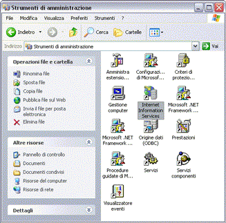

  1. Aprire il Pannello di controllo di Windows e fare doppio clic su Strumenti di amministrazione .
  2. Da Strumenti di amministrazione, fare doppio clic su Internet Information Services.

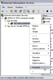

  3. Nella finestra di dialogo Internet Information Services, espandere il nodo computer locale e selezionare ► Siti Web.
  4. Fare clic con il pulsante destro del mouse su Sito Web predefinito e selezionare Proprietà.

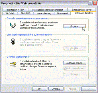

  5. Fare clic sulla scheda Protezione directory, quindi su Modifica.

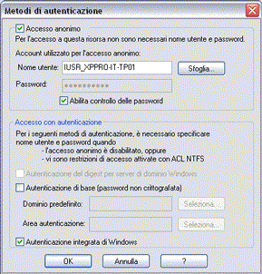

  6. Nella finestra di dialogo Metodi di autenticazione viene visualizzato il nome utente dell'account anonimo utilizzato da IIS. Verificare che tale account esista sul server.
