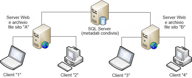

Il primo metodo consiste nella centralizzazione del database per tutti i siti. Il database per Vault può trovarsi su un server separato, come illustrato di seguito.

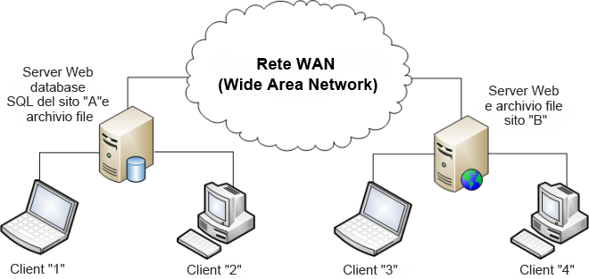

Il secondo metodo consiste nella creazione di un sito principale e nel posizionamento del database e dell'archivio di file principale sullo stesso server. Il sito principale include la maggior parte degli utenti ed è quello in cui viene eseguita la maggior parte del lavoro di progettazione.
In questi ambienti, gli utenti aprono i file di dati, ad esempio disegni di AutoCAD, assiemi di Inventor o documenti di Microsoft Office, da un archivio di file locale. Tutti i metadati vengono letti e scritti in un database centrale, in modo che gli utenti possano aprire file di grandi dimensioni molto più rapidamente rispetto a quando vengono copiati nella rete WAN.
Nota: Impostando prima il sito principale e quindi accedendo al sito principale da remoto è possibile ottenere prestazioni soddisfacenti per alcuni utenti. È quindi consigliabile configurare il sito principale e quindi trasformarlo in un multisito.
