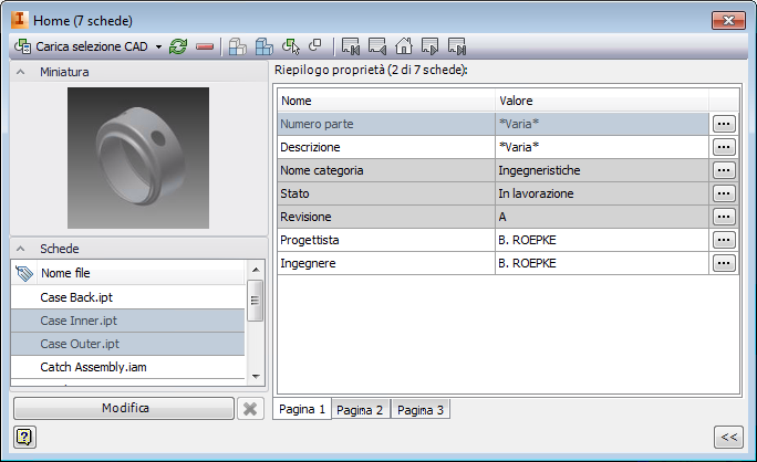

È possibile recuperare molteplici schede dati per creare un gruppo di schede. Specificare l'ambito del gruppo selezionando singoli file o un intero modello aperto. Un gruppo di schede contiene una scheda dati per ogni file specificato nell'ambito e una scheda iniziale in cui sono elencate le schede dati del gruppo.
Nella parte superiore del gruppo di schede è visualizzata una barra degli strumenti che consente di esplorare e gestire le schede dati nel gruppo. Questi comandi consentono di recuperare le schede dati per un modello o un determinato gruppo di file e di inserirle in un gruppo, nonché di aggiornare i valori delle schede dati, rimuovere e isolare una scheda dal gruppo e spostare una scheda all'inizio del gruppo. Sono inoltre disponibili pulsanti di navigazione che consentono di spostarsi alla scheda dati desiderata nel gruppo.

Nella scheda iniziale sono elencati i file del gruppo di schede e gli attributi delle relative proprietà. La visualizzazione dei valori delle proprietà in tale scheda cambia a seconda se nell'elenco delle schede dati sono state selezionate più schede, una sola scheda oppure nessuna scheda.
È possibile apportare modifiche a singole schede dati oppure utilizzare la scheda iniziale per apportare modifiche globali all'intero gruppo di schede. Quando si effettuano modifiche globali per le proprietà con valori diversi nel gruppo, un agente di raccolta di valori viene utilizzato per elencare i differenti valori associati a quella proprietà.
Nella parte superiore della scheda iniziale sono visualizzati il numero di schede nel gruppo e il numero di schede selezionate.

È possibile creare un gruppo di schede dati per una più rapida consultazione delle proprietà e delle informazioni sullo stato del Vault. Le schede dati vengono recuperate da un modello aperto o da un gruppo di selezione e inserite in un gruppo di schede. Una scheda iniziale viene aggiunta come scheda di riepilogo del contenuto del gruppo di schede.
Creazione di un gruppo di schede dati
I dati vengono caricati dal Vault. A seconda della dimensione del gruppo creato, gli aggiornamenti potrebbero durare alcuni minuti. Durante il caricamento dei valori delle proprietà è comunque possibile continuare a lavorare.
Al termine del caricamento dei dati, viene visualizzata la scheda iniziale e i controlli di navigazione nella barra degli strumenti del gruppo di schede dati vengono attivati.

L'agente di raccolta di valori è una finestra di dialogo in cui sono elencati i valori associati ad una particolare proprietà. I valori elencati vengono raccolti dalle schede dati selezionate nella scheda iniziale o dall'intero gruppo se non sono selezionate schede. L'agente di raccolta di valori include una colonna Valore in cui sono elencati i valori delle proprietà e una colonna Utilizzo che visualizza il numero di schede dati che condividono quel valore.
È possibile accedere agli agenti di raccolta di valori dalla scheda iniziale o da un'unica scheda dati.
In un gruppo di schede, le stesse proprietà vengono ripetute per ogni scheda. Se le schede dati selezionate condividono lo stesso valore per quella proprietà, tale valore viene visualizzato accanto al nome della proprietà nella scheda iniziale. Tuttavia, se i valori della proprietà differiscono, la parola VARIA viene visualizzata accanto alla proprietà. Le proprietà con il valore VARIA sono indicate da un'icona con puntini di sospensione
. Fare clic sull'icona per visualizzare l'agente di raccolta di valori.
È possibile filtrare i valori delle proprietà per esaminarli in modalità di sola lettura o modificarli in modalità di modifica.
