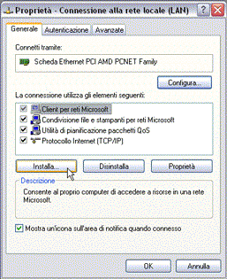

Installazione della condivisione di file e stampanti
  1. Avviare il Pannello di controllo di Windows.
  2. Nel Pannello di controllo, fare doppio clic su Connessioni di rete.
  3. Fare clic con il pulsante destro del mouse su Connessione alla rete locale, quindi selezionare Proprietà.
  4. Nella finestra di dialogo relativa alle proprietà della connessione alla rete locale, fare clic su Installa.
  5. Nel riquadro Selezione tipo di componente di rete, selezionare Servizio, quindi fare clic su Aggiungi.
  6. Nella finestra di dialogo Selezionare servizio di rete, selezionare Condivisione file e stampanti per reti Microsoft.
  7. Fare clic su OK.
