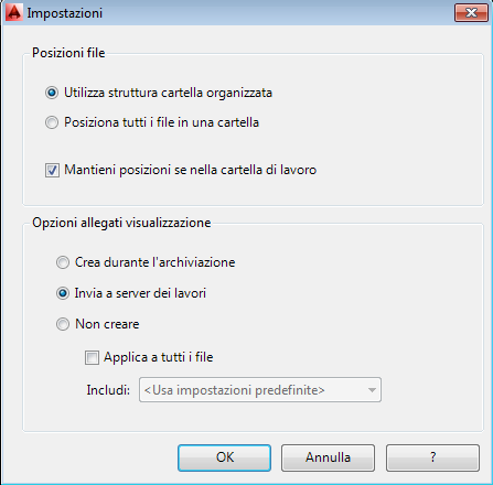

Nella finestra di dialogo Archiviazione, selezionare il pulsante Impostazioni, quindi l'opzione Invia a server dei lavori, che si trova nella sezione Opzioni allegati visualizzazione.

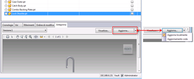

Per utilizzare il server dei lavori con più file contemporaneamente, selezionare tutti i file nella griglia, quindi selezionare Azioni > Aggiorna vista > Aggiornamento coda.

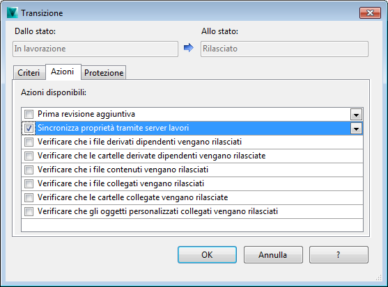

Per sincronizzare le proprietà in una transizione di stato del ciclo di vita, selezionare la casella accanto a Sincronizza le proprietà e aggiorna la vista usando il server dei lavori nella finestra di dialogo Transizione.

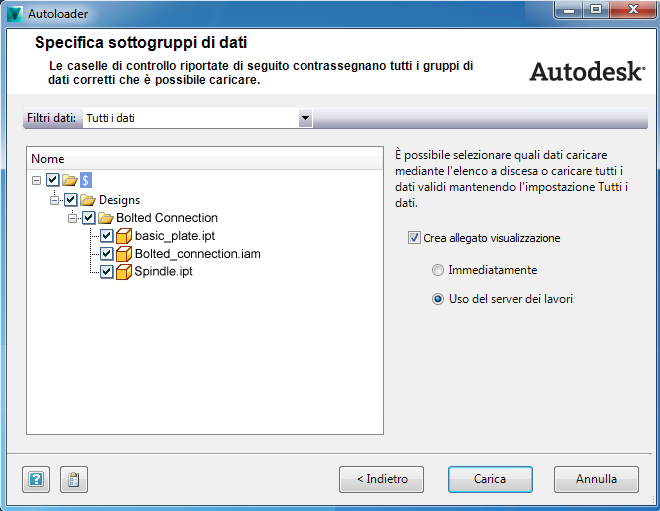

Per utilizzare il server dei lavori in Autoloader, selezionare Crea allegato visualizzazione, quindi il pulsante di opzione Uso del server dei lavori.

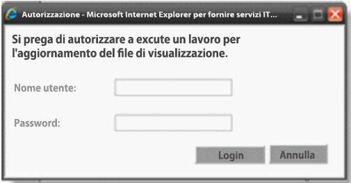

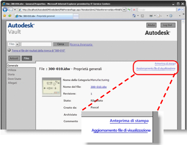

È possibile utilizzare il Web Client anche per aggiornare un file di visualizzazione. Utilizzare la funzione Aggiorna file di visualizzazione per ripubblicare file di visualizzazione attualmente non aggiornati. Il file di visualizzazione viene pubblicato mediante il server dei lavori, quindi non è necessaria alcuna utilità aggiuntiva per il Web Client.
