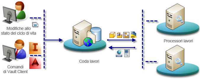

Il processo di creazione e archiviazione manuale dei file di visualizzazione può richiedere molto tempo per alcuni utenti, soprattutto quelli responsabili della gestione di assiemi di grandi dimensioni. Il server dei lavori consente agli utenti di creare e archiviare automaticamente i file di visualizzazione dalla loro stazione di lavoro locale.
Gli utenti assegnano i lavori di pubblicazione ad una coda dove rimangono fino a che non vengono soddisfatti determinati parametri. Il Job Processor crea quindi i file di visualizzazione e li archivia nel Vault in base alla proprietà di pubblicazione definite nella finestra di dialogo Impostazioni globali.
Gli amministratori possono gestire il server dei lavori tenendo traccia dei lavori, inviando di nuovo i lavori bloccati ed eliminando quelli non necessari. Vedere Amministrazione del server dei lavori per ulteriori informazioni sulle attività dell'amministratore e per un'analisi più approfondita del componente Server lavori.

Componenti del server dei lavori
Il server dei lavori è costituito da due componenti:
I lavori vengono inviati al server dei lavori quando:
