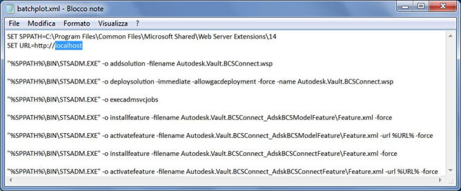

  1. Se SharePoint viene installato in una posizione diversa da quella di default, modificare la posizione SPPATH in tutti i file batch interessati. Sostituire "localhost" con il nome del server.
    Impostare URL=http://ServerABC
  2. Se l'installazione dell'integrazione del Vault avviene per una specifica raccolta siti, modificare deploySite.bat con il percorso di tale raccolta siti.
    Nome server = ServerABC
    Raccolta siti = Engineering
    Impostare URL=http://ServerABC/Sites/Engineering

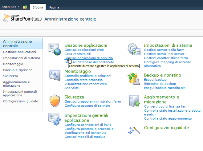

  1. Avviare Amministrazione centrale di SharePoint 2010.

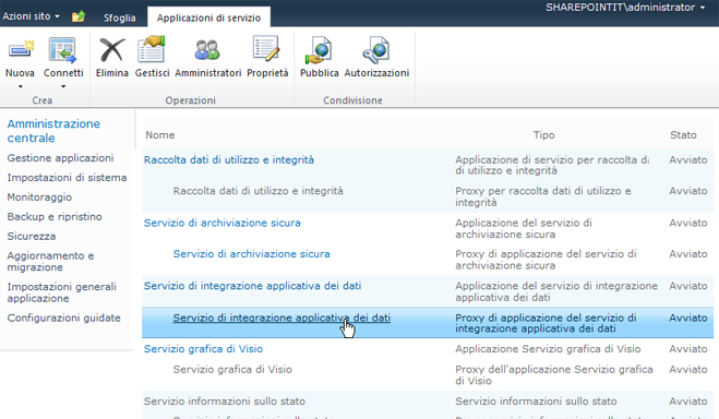

  2. In Gestione applicazioni fare clic su Gestisci applicazioni di servizio.
  3. Fare clic su Servizio di integrazione applicativa dei dati.

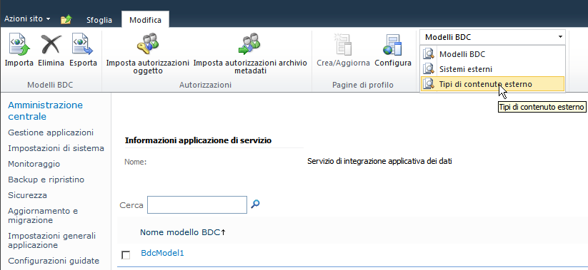

  4. Nella sezione Vista della barra degli strumenti selezionare il controllo a discesa e scegliere Tipi di contenuto esterno.
  5. Selezionare la casella di controllo AdskVaultFile.

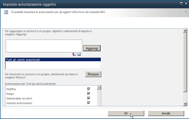

  6. Fare clic su Imposta autorizzazioni oggetto.
  7. Aggiungere Tutti gli utenti autenticati e selezionare la casella corrispondente all'autorizzazione.
  8. Fare clic su OK.

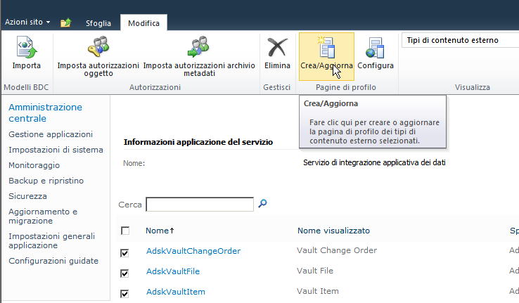

  1. Selezionare AdskVaultFile e scegliere Configura. Se si utilizza Vault Professional selezionare anche AdskVaultItem e AdskVaultChangeOrder.
  2. Immettere  nel campo URL. http://<server name>/
  3. Fare clic su OK.
    Nota: Quando si esegue una nuova importazione di un modello BCS modificato, la selezione di Crea/Aggiorna nel passaggio successivo è opzionale. La scelta di questa opzione può richiedere modifiche manuali successive di XSL, per poter visualizzare correttamente le miniature. Questo processo è descritto in dettaglio nella sezione Argomenti aggiuntivi di questo capitolo, nella sottosezione Problemi di visualizzazione delle anteprime dopo l'aggiornamento del modello BCS.
  4. Selezionare AdskVaultFile e fare clic su Crea/Aggiorna. Se si utilizza Vault Professional selezionare anche AdskVaultItem e AdskVaultChangeOrder.
  5. Fare clic su OK.

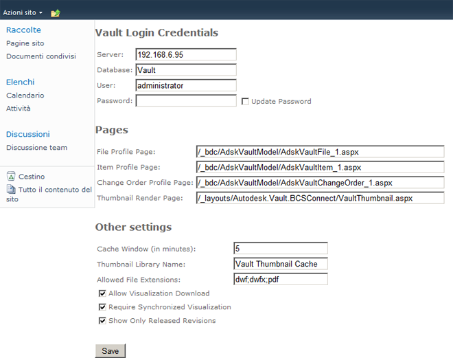

Configurazione del login al Vault
Dopo aver configurato la pagina di profilo, è necessario creare e configurare il login al Vault.  Tutti gli utenti che avranno accesso al Vault utilizzeranno un login al Vault, di conseguenza è necessario creare un utente del Vault personalizzato.
Questo utente richiede l'accesso in lettura per gli oggetti che si desidera rendere visibili al Vault in SharePoint.
  1. Accedere all'URL http://<server name>/_layouts/Autodesk.Vault.BCSConnect/VaultSettings.aspx.
  2. Immettere nel Vault le informazioni di connessione.
    • Il nome del server deve corrispondere al nome del computer o all'indirizzo IP.
    • Selezionare l'opzione Aggiorna password solo quando si desidera modificare la password.
    •  La Finestra cache mostra il periodo di tempo in cui le immagini in miniatura del Vault sono memorizzate nella cache del server di SharePoint.
    •  Estensioni file consentite: definiscono le estensioni dei file disponibili per entrambe le opzioni download origine e download visualizzazione nelle pagine di profilo.
    •  File di visualizzazione: sono definiti da una relazione univoca all'interno del Vault.
    •  Consenti download visualizzazione: permette di scaricare i file di visualizzazione specifici del Vault.
    •  Richiedi visualizzazione sincronizzata: impedisce il download di file di visualizzazione non aggiornati.
    • Visualizza solo revisioni rilasciate: limita tutti gli elenchi e le ricerche alla versione rilasciata più recente. Se non è presente alcuna versione rilasciata, l'oggetto non viene restituito. Se la prima versione è In lavorazione o in un altro stato, viene restituita l'ultima versione rilasciata.
  3. Fare clic sul pulsante Salva.

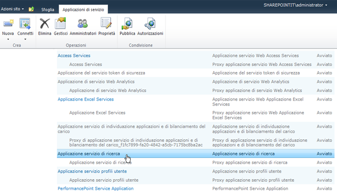

  1. Da Amministrazione centrale fare clic su Applicazione servizio di ricerca in Gestione applicazioni.
  2. Fare clic su Applicazione servizio di ricerca.

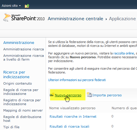

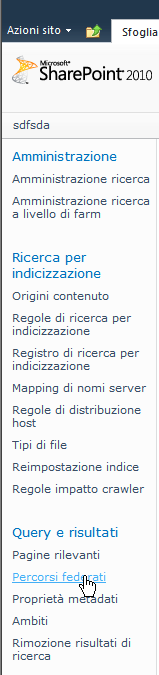

  3. In Query e risultati sul lato sinistro fare clic su Percorsi federati.
  4. Fare clic su Nuovo percorso.
  5. Immettere le seguenti informazioni:
