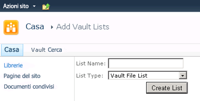

Creazione di un elenco
Attenersi alla seguente procedura per creare un nuovo elenco.
- Accedere a: <WebSite>/_layouts/Autodesk.Vault.BCSConnect/addVaultlist.aspx
- Immettere un nome per l'elenco, specificare il tipo, quindi selezionare Crea elenco.

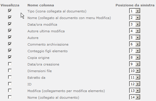

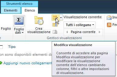

- Individuare l'elenco che si desidera personalizzare.
- In Strumenti elenco selezionare la scheda Elenco.
- Selezionare Modifica vista.

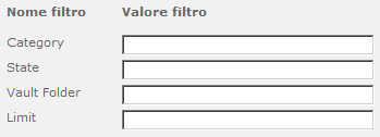

- Le colonne possono essere attivate, disattivate e riordinate nella sezione Colonne. È possibile aggiungere altre colonne utilizzando BDCModelEditor.
- I filtri Origine dati consentono di filtrare i dati in entrata da un Vault.

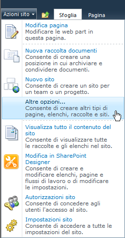

- Accedere al sito SharePoint.

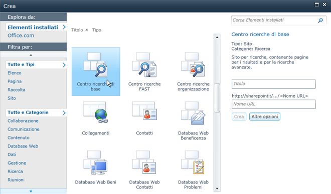

- Selezionare Azioni sito e Altre opzioni.
- Fare clic su Centro ricerche di base. Questa vista richiede Microsoft Silverlight. Queste opzioni sono disponibili anche senza Silverlight, ma l'interfaccia appare diversa dall'immagine sottostante.
- Intitolarlo Ricerca Vault.
- Immettere VaultSearch nel campo URL.
- Fare clic su Crea.

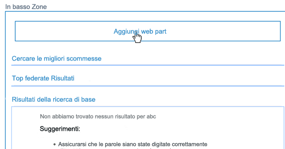

- Nella pagina dei risultati di ricerca, fare clic sulla scheda Pagina presente nella parte superiore e fare clic su Modifica pagina.
- Scorrere fino alla parte inferiore e fare clic su Aggiungi web part.

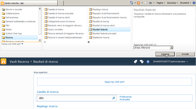

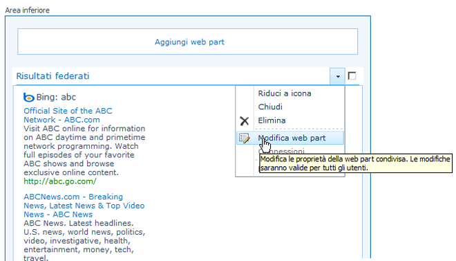

- Nella parte superiore del menu fare clic su Trova, quindi su Risultati federati. Fare clic su Aggiungi.

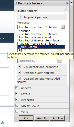

- Scorrere verso la nuova parte Risultati federati. Fare clic sulla freccia del menu e selezionare Modifica web part.

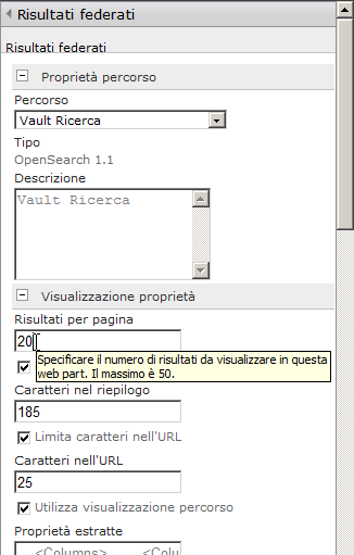

- Scorrere verso l'angolo superiore destro della pagina e individuare l'impostazione Risultati federati.
- In Posizione selezionare Ricerca Vault.
Espandere le proprietà di visualizzazione e impostare i risultati.
Fare clic su Salva.
Nella parte inferiore del menu Modifica fare clic su OK.

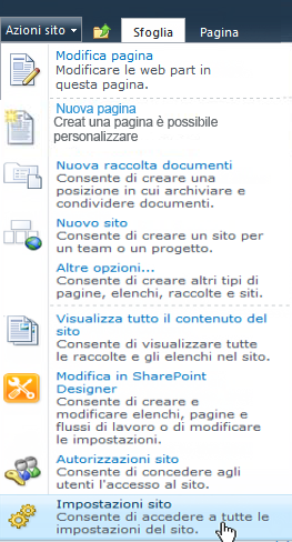

- Aprire il sito a cui si desidera aggiungere il Vault come fonte di ricerca.
- In Azioni sito selezionare Impostazioni sito.
- Selezionare Impostazioni di ricerca nella sezione Amministrazione raccolta siti.

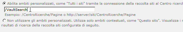

- Selezionare Attiva ambiti personalizzati (ad esempio "Tutti i siti") connettendo questa raccolta siti con il seguente Centro ricerche.
- Immettere il nome del sito di ricerca preceduto da una barra. Se è stato utilizzato il nome del sito nel passaggio precedente, immettere /VaultSearch.

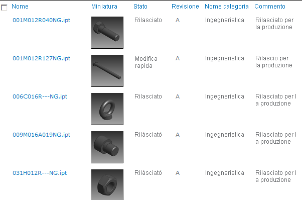

Gestione delle miniature
Aggiungere miniature a un sito per migliorare la gestione dei dati.
Aggiunta di miniature agli elenchi
Se si sceglie di creare manualmente un elenco SharePoint con accesso al Vault, è necessario modificare la pagina ASPX contenente l'elenco. Copiare e incollare la sezione evidenziata di seguito in dettaglio.
- Copiare:
disable‐output‐escaping=”yes”
- Incollare tre linee verso il basso come illustrato di seguito: Il risultato corretto è rappresentato da due istanze della linea specificata.

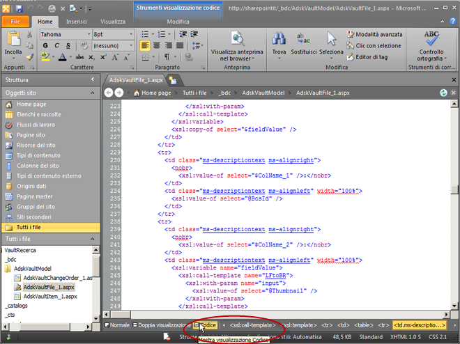

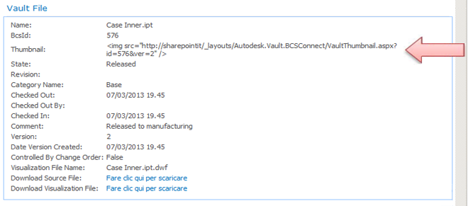

Risoluzione dei problemi di visualizzazione delle miniature

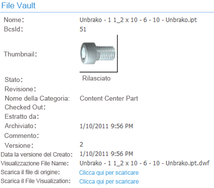

Quando viene richiamato il comando Crea/Aggiorna in AdskVaultFile (visualizzato di seguito) le pagine del profilo vengono sovrascritte e le miniature potrebbero non essere visualizzate correttamente. Per ripristinare la visualizzazione corretta delle miniature è necessario aggiornare manualmente il codice XSL della pagina del profilo. Sono disponibili due metodi per eseguire l'aggiornamento. Tutti i metodi richiedono la conoscenza delle pagine del profilo e della configurazione XSL. La procedura descritta di seguito richiede Microsoft SharePoint Designer 2010, disponibile online dal sito Microsoft.
- Eseguire una ricerca Vault che restituisca file del Vault con miniature. Selezionare uno dei risultati per visualizzare la pagina del profilo. Notare che la miniatura viene visualizzata come stringa.

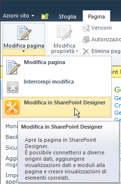

Fare clic su Pagina
comando Espandi modifica pagina e selezionare Modifica pagina in SharePoint Designer.
In SharePoint Designer viene visualizzata la pagina del profilo in modalità di modifica. Selezionare la cella Miniatura.

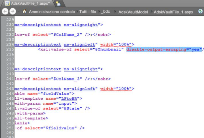

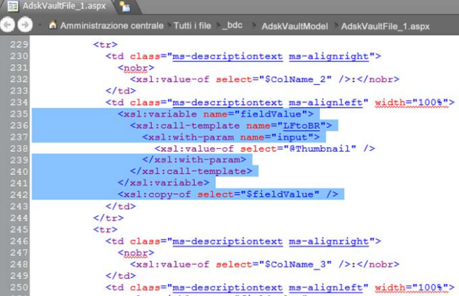

- Nella parte inferiore dello schermo selezionare Codice. Se la seguente vista non viene visualizzata, tornare a Progettazione e selezionare nuovamente Codice. Il pulsante Progettazione si trova a sinistra di Codice.
Eliminare le due seguenti sezioni evidenziate.
- Inserire
disable-output-escaping=”yes”
dopo "@Thumbnail" nella linea non eliminata.
- Selezionare Salva, quindi chiudere SharePoint Designer e aggiornare la pagina del profilo nel browser.
A questo punto dovrebbero essere visualizzate le miniature.

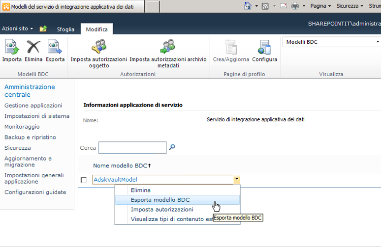

Esportazione del file AdskVaultModel.bdcm da SharePoint
Per esportare il file AdskVaultModel.bdcm da SharePoint, attenersi alla seguente procedura.
- Avviare Amministrazione centrale SharePoint 2010.
- In Gestione applicazioni fare clic su Gestisci applicazioni di servizio.
- Fare clic su Servizio di integrazione applicativa dei dati.

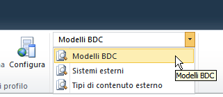

- Assicurarsi sia selezionato Modelli BDC nella sezione Vista della barra degli strumenti.
- Selezionare Esporta per AdskVaultModel.

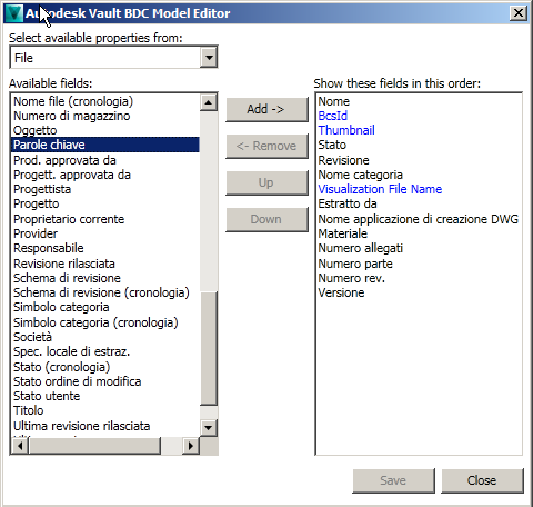

Modificare il modello BCS
- Trascinare e rilasciare le tre DLL Autodesk.Connectivity dalla directory di installazione client nella cartella Windows\Assembly. Per questa operazione sono richieste autorizzazioni di amministratore locale.
- Fare doppio clic su Autodesk.BDCModelEditor.exe.
- Eseguire il login con le credenziali del Vault. Il server può essere il nome o l'indirizzo IP del computer.
- Trascinare AdskVaultModel.bdcm nell'editor.
- Selezionare le proprietà del Vault desiderate e aggiungere‐> nella colonna destra. Assicurarsi che la proprietà che si desidera rimuovere dal modello BCS venga rimossa dalla visualizzazione di tutti gli elenchi e delle pagine del profilo prima di rimuoverla dal modello BCS.
- Salvare e chiudere.

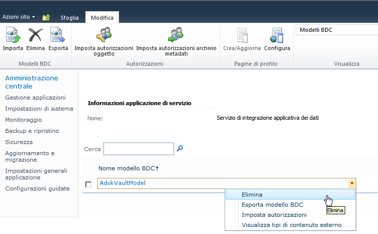

Sostituire un modello esistente
È necessario reimportare in SharePoint il modello AdskVultModel.bdcm modificato, per sostituire il modello esistente.
Nota: Se si sta eseguendo l'aggiornamento di una installazione client esistente di Vault Connector, è necessario eliminare l'istanza di AdskVaultModel esistente, prima di caricare l'aggiornamento di Connector.
- Eliminare il modello AdskVaultModel esistente.
- Fare clic su Importa nella barra degli strumenti.
- Nel campo File modello BDC cercare e aprire la versione aggiornata del file esportato: AdskVaultModel.xml.
- Fare clic su Importa nella parte inferiore dello schermo.
- Nella finestra di dialogo indicante che l'importazione è stata eseguita correttamente, fare clic su OK.
