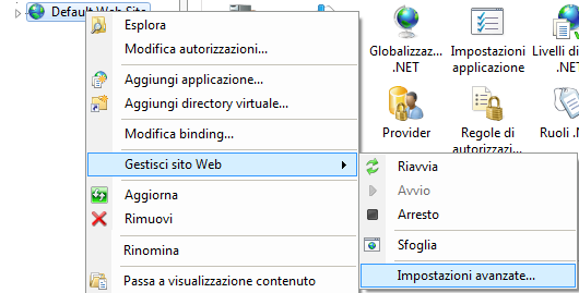

Windows Server 2008 R2
  1. Aprire Strumenti di amministrazione e selezionare Gestione Internet Information Services.
  2. Nella finestra di dialogo Internet Information Services, espandere il nodo computer locale ► Siti e fare clic su Sito Web predefinito.
  3. Nella sezione Gestione sito Web, fare clic su Impostazioni avanzate.
  4. Nella finestra di dialogo Impostazioni avanzate, espandere Limiti connessione.
  5. Impostare il valore di timeout su 900 e fare clic su OK.
Windows Server 2008 o Windows 7
  1. Aprire il Pannello di controllo di Windows e fare doppio clic su Sistema e Manutenzione.
  2. Fare doppio clic su Strumenti di amministrazione.
  3. Da Strumenti di amministrazione, fare doppio clic su Internet Information Services.
  4. Nella finestra di dialogo Internet Information Services, espandere il nodo computer locale ► Siti, fare clic con il pulsante destro del mouse su Sito Web predefinito e scegliere Modifica binding > Gestione sito Web > Impostazioni avanzate.
  5. Espandere Limite connessione, impostare il valore di timeout su 900 e fare clic su OK.

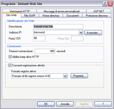

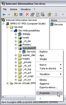

Windows Server 2003
  1. Aprire il Pannello di controllo di Windows e fare doppio clic su Strumenti di amministrazione .
  2. Da Strumenti di amministrazione, fare doppio clic su Internet Information Services.
  3. Nella finestra di dialogo Internet Information Services, espandere computer locale ► Siti Web.
  4. Fare clic con il pulsante destro del mouse su Sito Web predefinito e selezionare Proprietà.
  5. Nella finestra di dialogo delle proprietà del sito Web predefinito, fare clic sulla scheda Sito Web.
  6. Nel campo Timeout connessione, immettere un valore pari a 900 secondi.
  7. Fare clic su OK.
