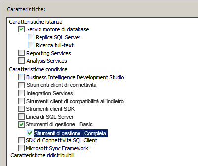

- Nella finestra Selezione funzionalità, selezionare Servizi Motore di database. A questo punto è possibile anche specificare la posizione di installazione.

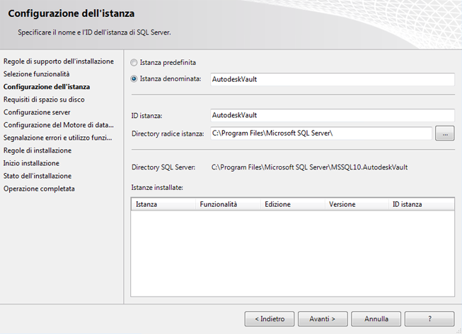

- Nella finestra Configurazione istanza selezionare Istanza denominata e immettere il nome AutodeskVault.
Nota: Se si installa SQL senza utilizzare questo nome, l'installazione di Autodesk Vault Server crea un'istanza propria di SQL Server denominata AutodeskVault utilizzando Microsoft SQL Express 2008 SP2. NON riconosce alcuna istanza SQL che non sia denominata AutodeskVault.

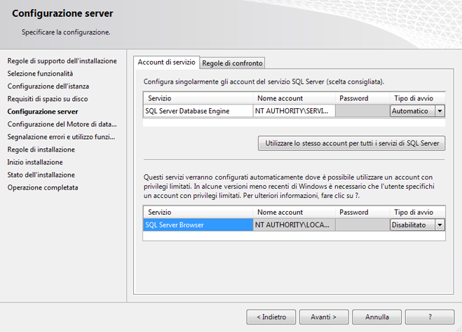

- Nella finestra Configurazione server selezionare la scheda Account di servizio.
- Specificare l'account NT AUTHORITY\NETWORK SERVICE per il Motore di database di SQL Server. È possibile utilizzare anche l'account locale di sistema. Se si intende eseguire backup e ripristini in posizioni remote, specificare un Account utente di dominio. Impostare il Tipo di avvio in Automatico.

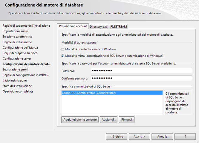

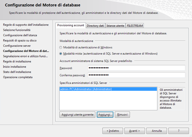

- Nella finestra Configurazione Motore di database, selezionare la scheda Provisioning account. a. Selezionare Autenticazione in modalità mista e impostare la password dell'amministratore di sistema. La password dell'amministratore di sistema di default utilizzata in un'installazione di default è AutodeskVault@26200b. Aggiungere l'account dell'amministratore locale (o quello desiderato) come amministratore di SQL Server. Solo gli utenti di Windows immessi in questa finestra di dialogo sono autorizzati per l'accesso a SQL Server. Tutti gli altri login di Windows vengono considerati account Guest.
- Verificare le opzioni di installazione selezionate e avviare l'installazione. Una volta terminato, il programma di installazione può essere chiuso.

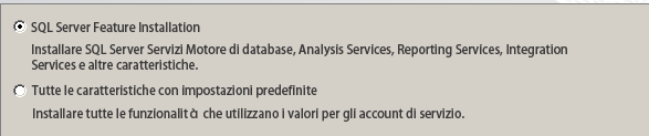

- Durante la fase di Impostazione ruolo, selezionare Installazione caratteristiche SQL Server.
- Selezionare Servizi Motore di database e qualsiasi ruolo aggiuntivo necessario per l'ambiente. In un ambiente con gruppi di lavoro connessi è necessaria la replica di SQL Server e sono consigliabili gli strumenti di gestione. Tenere presente che per SQL Express sono disponibili solo gli strumenti di gestione di base.

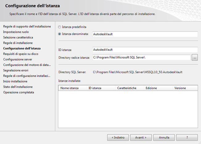

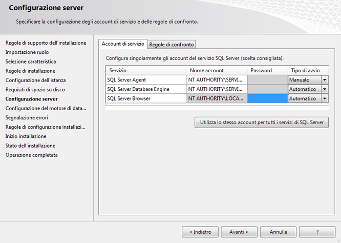

- Selezionare Autenticazione in modalità mista e impostare la password dell'amministratore di sistema. La password dell'amministratore di sistema di default utilizzata in un'installazione di default è AutodeskVault@26200.
- Aggiungere l'account dell'amministratore locale (o quello desiderato) come amministratore di SQL Server. Solo gli utenti di Windows immessi in questa finestra di dialogo sono autorizzati per l'accesso a SQL Server. Tutti gli altri accessi di Windows verranno considerati account Guest.

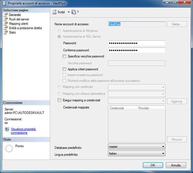

Creazione di un account di accesso a SQL
- Aprire Microsoft SQL Server Management Studio.
- Espandere la cartella Sicurezza -> Accessi.
- Fare clic con il pulsante destro del mouse sulla cartella Accessi e selezionare Nuovo account di accesso.
- Immettere VaultSys per il nome dell'accesso.
- Selezionare Autenticazione SQL Server.
- Immettere SuperMan769400006! come password.
- Deselezionare la casella di controllo Applica criteri password.
- Selezionare la pagina Ruoli server.
- Selezionare le caselle di controllo corrispondenti ai seguenti ruoli:
- dbcreator
- processadmin
- setupadmin
- Fare clic su OK per creare l'account.

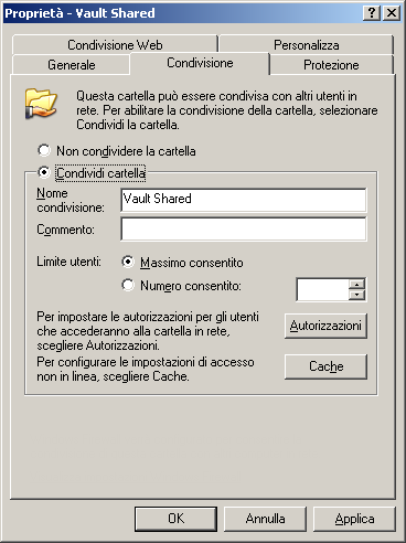

- Scegliere un percorso di rete, quindi creare una cartella.
- Fare clic con il pulsante destro del mouse sulla nuova cartella, quindi selezionare Condivisione e protezione.
- Nella finestra di dialogo Proprietà, fare clic su Condividi cartella.
- Immettere un nome per la cartella condivisa.
- Nel campo Commento specificare Cartella di rete condivisa per Autodesk Vault.
- Fare clic su Autorizzazioni.
- Nella finestra di dialogo Autorizzazioni, fare clic su Aggiungi. Aggiungere l'account utente con il quale è in esecuzione ADMS. Per impostazione predefinita, si tratta di un account di amministratore locale sul server ADMS denominato Autodesk Vault.
- Aggiungere l'account di Windows con il quale è in esecuzione il servizio SQL Server. L'account predefinito è Network Service.
- Assegnare il controllo completo ad entrambi gli account.
- Nella finestra di dialogo Autorizzazioni, fare clic su OK.
