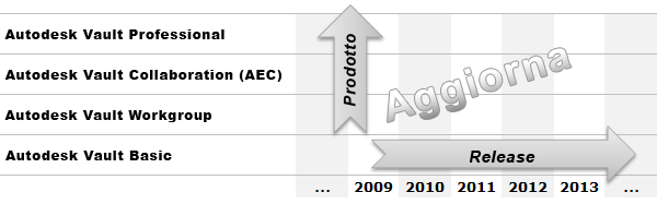

Il processo di aggiornamento è valido per tutte le versioni di prodotto Autodesk Vault. Ulteriori dettagli vengono forniti per le versioni 2009 e successive, anche se il processo generico può essere applicato a tutte le release. Un aggiornamento potrebbe richiedere una release più recente, una versione di prodotto superiore o entrambi. Quando si esegue l'aggiornamento, aggiornare prima la release, quindi aggiornare la versione di prodotto.
Ad esempio, se si passa da Vault Workgroup 2011 a Vault Professional 2014, prima aggiornare la release a Vault Workgroup 2014, quindi aggiornare la versione a Vault Professional 2014.
Il processo di migrazione per un ambiente di Autodesk Vault è costituito da cinque fasi: convalida del backup, aggiornamento SQL, aggiornamento del server del Vault, aggiornamento dei client e creazione di un backup. Il numero di passaggi all'interno di ogni fase varia a seconda dell'implementazione di Vault esistente.
