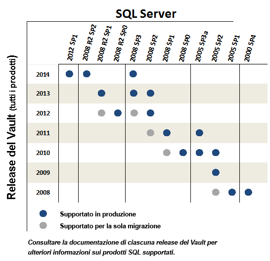

La fase Convalida backup deve essere completata prima di iniziare l'aggiornamento SQL.
La tabella seguente sintetizza le release compatibili di Vault e SQL con punti blu scuro. I punti grigio chiaro indicano il percorso di aggiornamento consigliato. Vedere la documentazione della release del Vault, disponibile su Wiki, per garantire la compatibilità tra le versioni di prodotto del Vault ed SQL.
Se è necessario un aggiornamento SQL, consultare gli argomenti seguenti per un riassunto degli scenari più comuni. La documentazione completa relativa ad SQL è resa disponibile da Microsoft. Prima di procedere all'aggiornamento di SQL, leggere la sezione successiva di questo documento: aggiornamento di Vault Server.
