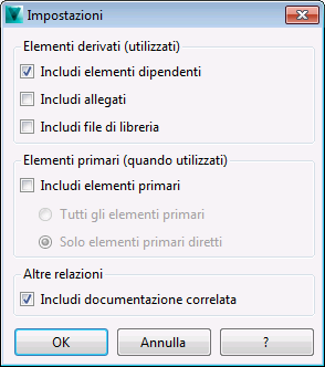

Opzioni relative alle relazioni
Specificare se includere solo gli elementi derivati del file, quelli primari o tutti i file correlati.
- Selezionare la casella di controllo Includi elementi dipendenti per applicare l'operazione del Vault a tutti i file da cui dipende il file selezionato.
- Selezionare la casella di controllo Includi allegati per applicare l'operazione del Vault a tutti i file allegati al file selezionato.
- Selezionare la casella di controllo Includi file di libreria per includere file primari/derivati nelle cartelle delle librerie. Questo operazione è possibile solo se la casella di controllo Includi elementi dipendenti o Includi allegati è selezionata.
- Selezionare la casella di controllo Includi elementi primari per applicare l'operazione del Vault a tutti i file che dipendono dal file selezionato. Abilitare l'opzione Solo elementi primari diretti per includere solo i file che dipendono dal file selezionato a distanza di un solo livello nella gerarchia.
- Selezionare la casella di controllo Includi documentazione correlata per applicare l'operazione del Vault a file creati appositamente, ad esempio file IPN e IDW. Quando utilizzata con le caselle di controllo Includi elementi dipendenti o Includi elementi primari, l'operazione del Vault viene applicata anche ai file correlati rispettivamente ai file dipendenti o ai file primari.
Esempio di impostazioni di relazione per Carica/estrai
