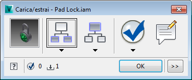

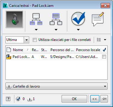

La finestra di dialogo Carica/estrai presenta diverse opzioni in base all'edizione di Autodesk Vault. Inoltre, alcuni moduli aggiuntivi dispongono di flussi di lavoro diversi rispetto al client indipendente. In questa sezione vengono elencati i diversi flussi di lavoro per eseguire l'estrazione dei file da un vault.
La finestra di dialogo Carica/Estrai per Vault 2014 presenta due impostazioni: compressa ed espansa.
Finestra di dialogo Carica/Estrai compressa - Vault 2014
Finestra di dialogo Carica/Estrai espansa - Vault 2014

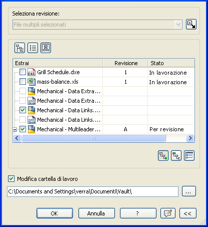

Caricamento/estrazione di file con Vault Client (Vault Basic)
È possibile eseguire questi passaggi per l'opzione Carica/Estrai file solo nel Vault di base.
I file selezionati vengono copiati dal Vault nella cartella locale se la casella di controllo Scarica file è selezionata. A questo punto è possibile modificarli.
Caricamento/Estrazione di file con Vault Client (Vault Workgroup, Collaboration e Professional)
È inoltre possibile fare clic con il pulsante destro del mouse su una cartella del Vault, quindi selezionare Estrai cartella completa per archiviare tale cartella e tutto il relativo contenuto.
Caricamento/estrazione di più file in una cartella utilizzando Vault Client (tutte le versioni)
Per estrarre più file in un'unica cartella, seguire i passaggi indicati di seguito.
Nota Quando si estraggono più file, viene recuperata solo l'ultima versione o revisione.
I contenuti della cartella vengono copiati nella cartella di lavoro.

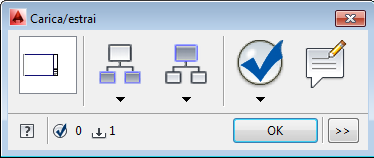

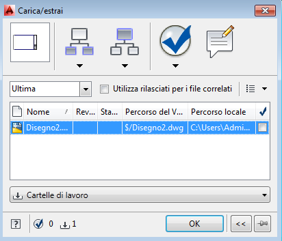

Finestra di dialogo Carica/Estrai compressa - Modulo aggiuntivo Vault per AutoCAD 2014
Finestra di dialogo Carica/Estrai espansa - Modulo aggiuntivo Vault per AutoCAD 2014

Carica/Estrai (Vault Basic)
La finestra di dialogo Carica/Estrai viene visualizzata compressa o espansa, a seconda se è stata bloccata
o meno in visualizzazione espansa. La vista compressa è l'impostazione di default.
Per visualizzare tutti i file elencati con i pulsanti Includi elementi derivati e Includi elementi primari attivati o per selezionare manualmente i file per l'estrazione, fare clic sul pulsante Espandi
per vedere l'elenco completo ed effettuare le selezioni richieste.
Se è stato selezionato un solo file da estrarre e si desidera specificare la versione del file, fare clic sul pulsante Espandi
e scegliere la versione dall'elenco a discesa Versione.
I file selezionati vengono copiati dal vault nella cartella locale, se le Cartelle di lavoro sono selezionate. A questo punto è possibile modificarli.
Carica/Estrai (Vault Workgroup e Vault Professional)
Per visualizzare tutti i file correlati con i pulsanti Includi elementi derivati, Includi elementi primari o Includi collegamenti attivati o per selezionare manualmente gli oggetti per l'estrazione, fare clic sul pulsante Espandi
Se è stato selezionato un solo file da estrarre e si desidera specificare la revisione del file, fare clic sul pulsante Espandi
e scegliere la revisione dall'elenco a discesa Revisione.
