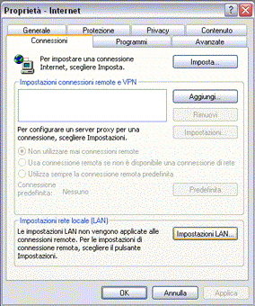

Modifica delle impostazioni proxy in Internet Explorer 6.x e 7.x
Se Internet Explorer continua a connettersi al server proxy HTTP assegnato, è possibile che l'indirizzo del proxy HTTP contenga una virgola. Per mantenere il server proxy HTTP abilitato, eseguire una delle operazioni seguenti per ignorarlo
Configurazione del server proxy HTTP per l'utilizzazione di un nome host in Internet Explorer
Impostazione delle configurazioni avanzate per ignorare il server proxy
