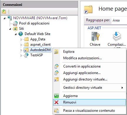

Se il controllo della directory virtuale "AutodeskDM" non viene completato correttamente, la directory non esiste. L'errore indica che l'installazione precedente non è avvenuta correttamente. Utilizzare l'utilità di gestione di IIS per individuare e rimuovere la directory virtuale e la directory a cui fa riferimento.
Windows Server 2008 o Windows 7
  1. Aprire il Pannello di controllo di Windows e fare doppio clic su Sistema e Manutenzione.
  2. Fare doppio clic su Strumenti di amministrazione .
  3. Da Strumenti di amministrazione, fare doppio clic su Internet Information Services.
  4. Nella finestra di dialogo Internet Information Services, espandere computer locale ► Siti e fare clic su Sito Web predefinito.
  5. Se è presente una cartella denominata AutodeskDM, fare clic con il pulsante destro del mouse su questa cartella e selezionare Rimuovi. Fare doppio clic su Autenticazione.

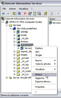

Windows Server 2003
  1. Aprire il Pannello di controllo di Windows e fare doppio clic su Strumenti di amministrazione .
  2. Da Strumenti di amministrazione, fare doppio clic su Internet Information Services.
  3. Nella finestra di dialogo Internet Information Services, espandere computer locale ► Siti Web ► Sito Web predefinito.
  4. Fare clic con il pulsante destro del mouse su AutodeskDM, quindi selezionare Proprietà.

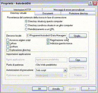

  5. Nella finestra di dialogo relativa alle proprietà di AutodeskDM, fare clic sulla scheda Directory virtuale e annotare il percorso locale.
  6. Utilizzando Esplora risorse di Windows, individuare ed eliminare la cartella specificata nel campo relativo al percorso locale.
  7. Nella finestra di dialogo delle proprietà di AutodeskDM, fare clic su Annulla.
  8. Nella finestra di dialogo Internet Information Services, fare clic con il pulsante destro del mouse su AutodeskDM e selezionare Elimina.
Windows XP
    Nota: Per Vault 2012 e 2013.
