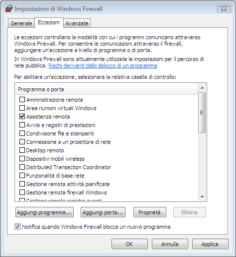

Impostazioni del firewall in Windows Server 2008
  1. Nel Pannello di controllo di Windows, fare clic su Protezione.
  2. In Windows Firewall, fare clic su Consenti programma con Windows Firewall.
  3. Fare clic sulla scheda Eccezioni.
  4. Nella scheda Eccezioni, verificare che la porta Web di default sia elencata tra i programmi e servizi non bloccati dal firewall. In caso contrario, fare clic su Aggiungi porta.
  5. Nel campo Nome della finestra di dialogo Aggiungi porta, immettere Vault e specificare 80 come numero di porta.
  6. Selezionare l'opzione TCP.
  7. Fare clic su OK.
Impostazioni del firewall di Windows Server 2003
  1. Avviare il Centro sicurezza PC di Windows.
  2. In Centro sicurezza PC, fare clic su Firewall.
  5. Nel campo Nome della finestra di dialogo Aggiungi porta, digitare Porta Web di default e specificare 80 come numero di porta.
  6. Fare clic su OK.
