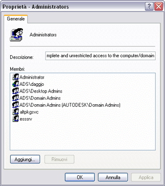

In alternativa, aggiungere l'account dell'utente corrente al gruppo di amministratori di Windows o eseguire il login come amministratore prima di avviare l'installazione di Autodesk Data Management Server.

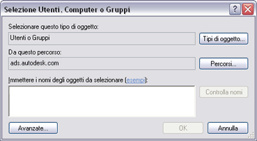

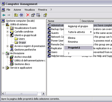

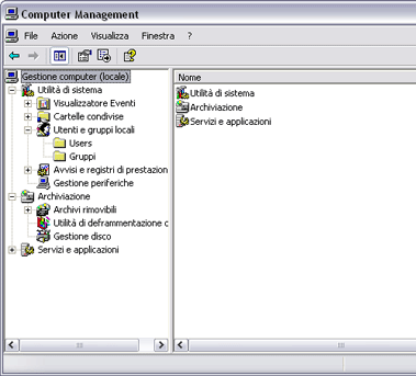

Aggiunta di un account al gruppo di amministratori di Windows
