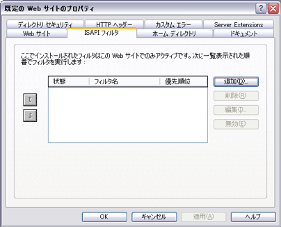

Windows Server 2003
  1. Windows の[コントロール パネル]を開き、[管理ツール]をダブルクリックします。
  2. [管理ツール]で、[インターネット インフォメーション サービス]をダブルクリックします。
  3. [インターネット インフォメーション サービス]ダイアログ ボックスで、ローカル コンピュータ名 ► [Web サイト]の順に展開します。
  4. [既定の Web サイト]を右クリックし、[プロパティ]を選択します。
  5. [既定の Web サイトのプロパティ]ダイアログ ボックスで、[ISAPI フィルタ]タブをクリックします。
  6. 一覧からフィルタを選択し、[無効にする]をクリックします。無効にする必要がある各フィルタに対して、この手順を繰り返します。
  7. [OK]をクリックします。

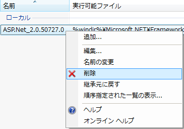

Windows Server 2008 または Windows 7
  1. Windows の[コントロール パネル]を開き、[システムとメンテナンス]をダブルクリックします。
  2. [管理ツール]をダブルクリックします。
  3. [管理ツール]で、[インターネット インフォメーション サービス]をダブルクリックします。
  4. [インターネット インフォメーション サービス]ダイアログ ボックスで、ローカル コンピュータ名 ► [サイト]を展開し、[既定の Web サイト]をクリックします。
  5. [ISAPI フィルタ]をダブルクリックします。
  6. エラーの原因となっているフィルタを右クリックし、[削除]を選択します。
