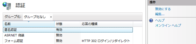

  5. [認証]をダブルクリックします。
  6. [匿名認証]をオンにして、この機能が有効になっていることを確認します。
  7. [編集]をクリックすると、IIS で使用する匿名アカウントのユーザ名が表示されます。このアカウントがサーバ上に存在することを確認します。

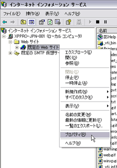

  3. [インターネット インフォメーション サービス]ダイアログ ボックスで、ローカル コンピュータ名 ► [Web サイト]の順に展開します。
  4. [既定の Web サイト]を右クリックし、[プロパティ]を選択します。
  5. [ディレクトリ セキュリティ]タブをクリックし、[編集]をクリックします。

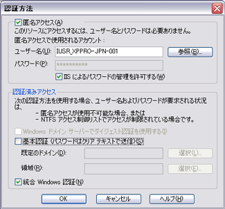

  6. IIS が使用する匿名アカウントのユーザ名が表示された、[認証方法]ダイアログ ボックスが開きます。このアカウントがサーバ上に存在することを確認します。

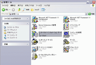

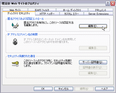

  1. Windows の[コントロール パネル]を開き、[管理ツール]をダブルクリックします。
  2. [管理ツール]で、[インターネット インフォメーション サービス]をダブルクリックします。
