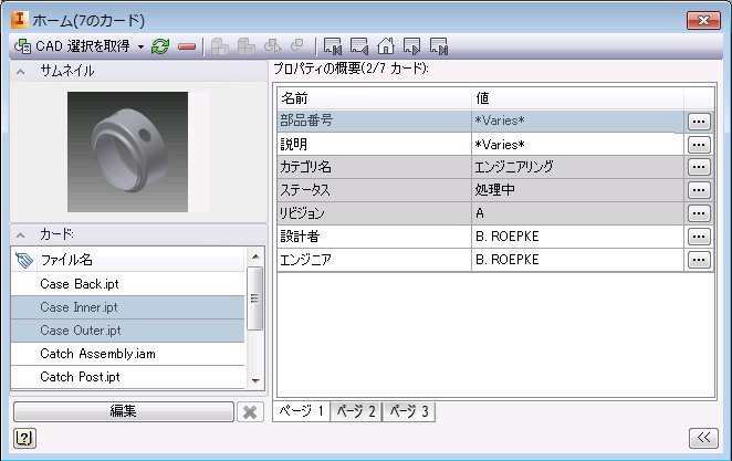

ホーム カードの詳細
ホーム カードには、カード デッキ内のファイルの一覧と、それらのプロパティの属性が表示されます。データ カードの一覧で、1 つのデータ カードが選択されている場合、複数のデータ カードが選択されている場合、データ カードが選択されていない場合によって、表示されるプロパティ値が異なります。
  • 1 つのデータ カードが選択されている場合、データ カードのプロパティ値がホーム カードに表示されます。
  • 複数のデータ カードが選択されている場合、選択したデータ カードが共通で使用するプロパティ値が表示されます。値が異なる場合は、[VARIES]と表示されます。
  • データ カードの一覧で、データ カードを選択していない場合は、デッキ全体で共通で使用されているすべてのプロパティ値が表示されます。値が異なる場合は、[不定]と表示されます。
個々のデータ カードを編集するか、ホーム カードを使用して、カード デッキ全体に一括編集を行うことができます。デッキ全体で異なる値を持つプロパティに一括編集を行う場合、値コレクタを使用して、そのプロパティに関連付けられた異なる値を一覧表示します。
ホーム カードの先頭に、デッキ内のカード数と、比較のために選択されたカードの数が表示されます。

値コレクタは、特定のプロパティに関連付けられた異なる値を一覧表示するダイアログです。一覧表示される値は、ホーム カードで選択されたデータ カードから収集されるか、カードが選択されていない場合は、デッキ全体から収集されます。値コレクタには、プロパティ値を一覧表示する[値]列と、特定の値を使用するデータ カードがいくつあるかを示す[使用状況]列があります。
値コレクタは、ホーム カードまたは 1 つのデータ カードからアクセスできます。
ホーム カードでの値コレクタの使用
カード デッキでは、同じプロパティが各カードで繰り返し使用されています。選択した各データ カードで、あるプロパティに同じ値が使用されている場合、ホーム カードのプロパティ名の横にその値が表示されます。ただし、プロパティ値が異なる場合、プロパティの横に[不定]と表示されます。値が[不定]のプロパティには、小さな省略記号のアイコン()が表示されます。アイコンをクリックして値コレクタにアクセスします。
プロパティはフィルタして、読み込み専用モードで確認したり、編集モードで変更することができます。
読み取り専用モード
    読み取り専用モードでは、収集された値をフィルタできます。値コレクタで値を選択し、[フィルタ]をクリックして、そのプロパティ値を含むカードの一覧からカードを選択します。
    たとえば、[作成日]プロパティの値コレクタには、デッキ内の[作成日]のすべての値が一覧表示されます。値コレクタから 2008 年 1 月 31 日を選択して[OK]をクリックすると、作成日の値が 2008 年 1 月 31 日の 5 つのカードが、カードの一覧で選択されます。
    この操作は、別のプロパティにも繰り返して、そのたびごとにデータ カードの選択を絞り込むことができます。
    [キャンセル]をクリックして、ダイアログ ボックスを閉じます。

1 つのデータ カードのプロパティ値を編集
  1. プロパティ値を編集するデータ カードをカード デッキで選択します。
  2. [編集]ボタンをクリックします。
  3. 変更するプロパティ値の横にある省略記号()をクリックします。
    そのプロパティに対して、カード デッキ内に既に存在する値が一覧表示されます。
  4. [値]の一覧から選択したプロパティの新しい値を選択するか編集フィールドに値を入力します。
  5. [保存]をクリックして変更を確定し、[値の編集]ダイアログを閉じます。
    データ カード名の横に変更されたことを示すアスタリスク(*)が表示されます。ただし、この変更は、データ カードに関連付けられたファイルをチェックインするまでは、恒久的には保存されません。
    いつでも[キャンセル]をクリックすれば、変更を保存せずにダイアログを閉じて、ホーム カードに戻ります。
    注: プロパティ値に加えた変更は、反映されたファイルが Vault に再度チェックインされるまで、恒久的に保存されたことになりません。データ カードのサイズを変更しようとしたり、データ カードを終了しようとすると、先に変更したファイルをチェックインするように求められます。
