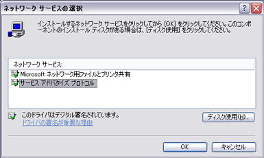

  5. [ネットワークコンポーネントの種類の選択]で、[サービス]、[追加]の順にクリックします。
  6. [ネットワーク サービスの選択]ダイアログ ボックスで[Microsoft ネットワーク用ファイルとプリンタの共有]を選択します。
  7. [OK]をクリックします。
