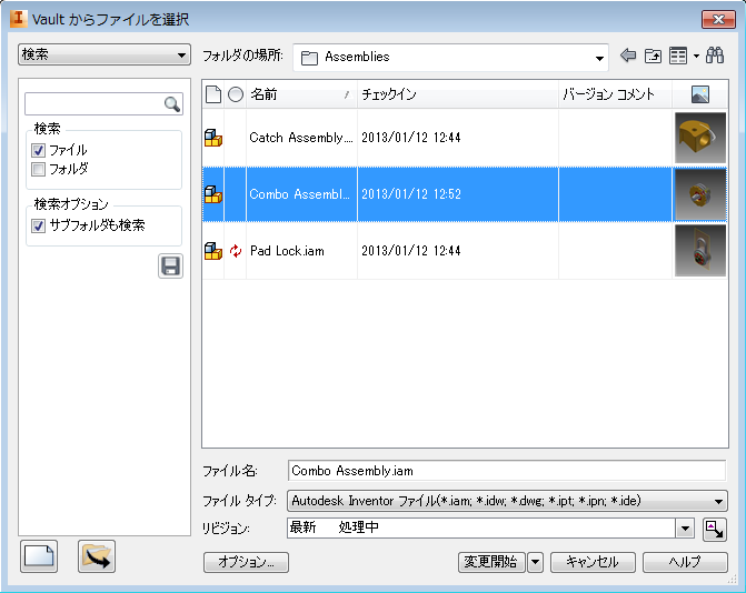

Inventor Add-in
Vault に保存されている任意の Autodesk Inventor ファイルを開くことができます。
[Vault からファイルを選択]ダイアログの詳細
開くファイルまたは現在のプロジェクトに配置するファイルを Vault から選択します。
注: [Vault からファイルを選択]ダイアログ ボックに、現在の Autodesk Inventor セッションでアクティブなプロジェクト ファイル内でアクセスされた最後のパスが表示されます。
操作方法:
Vault のリボンから[開く]を選択します。
[Vault からファイルを選択]ダイアログの機能
    [検索]、[保存した検索]、[ショートカット]ドロップダウン メニュー
    Vault の検索、Autodesk Vault で作成したショートカット、[検索]ダイアログで作成した保存済みの検索を切り替えます。必要なファイルを即座に見つけることができます。
    注: ショートカットは、ここで管理できますが、Autodesk Vault でも管理できます。
    [ファイルの場所]
    現在の Vault 内からパスを選択したり、検索フォルダを選択します。
    ビュー
    ファイルを、詳細表示するか、一覧表示するか、小、中、大のアイコンで表示するかを選択することができます。
    [検索]
    [検索]ダイアログ ボックスを表示します。Vault にあるファイルの検索をさらにカスタマイズすることができます。
    [ファイル名]
    開くファイルを指定します。ファイル名を入力するか、一覧表示されたファイルから選択します。
    [ファイル タイプ]
    ファイル一覧にフィルタを適用して、特定の種類のファイルのみを表示します。矢印をクリックして一覧を表示してから、ファイルの種類を選択します。
    履歴
    選択したファイルの 履歴 を表示します。このフィールドの横にあるドロップダウン矢印をクリックすると、選択したファイルのすべてのリビジョンおよび対応するライフサイクル ステータスが表示されます。
    [リリース データ優先] と[非リリース データ優先]
    既定の最新リビジョンのリリース済バージョンと、ファイルのリビジョンの最新バージョンの取得を切り替えます。
    オプション
    使用可能な場合は、[ファイルを開くオプション]ダイアログが開きます。開くファイルや配置するファイルのタイプに応じて、どのオプションが使用可能になるかが決まります。たとえば、Autodesk Inventor アセンブリを開くか配置するときにロードする詳細レベルを指定できます。また、idw ファイルを開くときに更新を保留するかどうか、アセンブリを簡易モードで開くかどうかを指定することができます。
    詳細については、「詳細レベルと Vault ファイルを使用する」を参照してください。
    クイック起動
    [Vault から開く]からアクセスする場合: [ファイルを開く]ダイアログ ボックスに切り替えるには、[ファイルを開く]ボタンをクリックします。[新規ファイル]ダイアログ ボックスに切り替えるには、[新規ファイル]ボタンをクリックします。
    [Vault から配置]からアクセスする場合: [コンポーネント配置]ダイアログ ボックスに切り替えるには、[コンポーネント配置]ボタンをクリックします。
    注: 1 つの Vault に対して 1 つのプロジェクト ファイルにするようにお勧めします。1 つの Vault 内で複数のプロジェクト ファイルを使用している場合、現在のプロジェクト以外のフォルダのファイルを開くときは、そのリンクを解決してください。
    iMate を使用
    iMate マッチングを使用してコンポーネントを配置します。[Vault から配置]の場合にのみ使用可能です。
Vault に保存されているファイルを開く
  1. Vault のリボンから[開く]を選択します。
    注: [クイック起動]で、[ファイルを開く]ダイアログ ボックスに切り替えるには、[ファイルを開く]ボタンをクリックします。[新規ファイル]ダイアログ ボックスに切り替えるには、[新規ファイル]ボタンをクリックします。
  2. [iMate]で、[iMate でインタラクティブに置換]を選択することも、あるいは[指定の場所に iMate を自動生成]を選択することもできます。
    [Vault からファイルを選択]ダイアログ ボックスで、現在のプロジェクト内のファイルを 1 つまたは複数選択します。
    注: ダイアログ ボックスのサイズを調整する場合は、コーナーを左クリックし、希望のサイズになるまでウィンドウをドラッグします。新しいサイズはセッション終了時まで維持されます。
    注: [ファイル名]フィールドにファイル名が斜体で表示されている場合、最新の履歴と異なる名前のファイルを持つ以前の履歴です。
    従来のリビジョン機能は、Autodesk Vault Workgroup、Collaboration、Professional の各エディションにのみ適用されます。
    • [フォルダの場所]一覧から、Vault からのフォルダを選択します。フォルダの内容がファイル一覧に表示されます。一覧からファイルを選択します。
    • [ショートカット]一覧から、Vault ショートカットを選択します。それが特定のファイルへのショートカットである場合、そのファイルがファイル一覧で選択されます。それが Vault のフォルダへのショートカットである場合、そのフォルダ内のファイルがファイル一覧に表示されます。ファイルを選択します。
      注: ショートカットは、[Vault からファイルを選択]ダイアログ ボックスで管理できますが、Autodesk Vault でも管理できます。
    • [ショートカット]をクリックし、[保存した検索]を選択します。[検索]ダイアログ ボックスで作成された検索フォルダが、一覧表示されます。一覧から検索フォルダを選択します。 検索が実行され、検索の結果がファイル一覧に表示されます。 ファイルを選択します。
      注: 進行中の検索を中断するには、ファイル一覧を右クリックして[検索を停止]を選択します。
      注: [クイック起動]で、[開く]ダイアログ ボックスに切り替えるには、[開く]ボタンをクリックします。[新規ファイル]ダイアログ ボックスに切り替えるには、[新規ファイル]ボタンをクリックします。
    • Autodesk Vault Workgroup、Collaboration、および Professional のユーザ: [履歴]一覧からファイルの履歴を選択します。複数のファイルを選択している場合、この機能は無効になります。
    • Autodesk Vault Workgroup、Collaboration、および Professional のユーザ: 選択しているファイル履歴の最新バージョンではなく、リリース バージョンを開くには[バイアス ポイントを解除]を選択します。
  3. [開く]ドロップ ダウン リストから、ファイルをチェックアウトして開く、すべての関連ファイルをチェックアウトして開く、Vault からチェックアウトしないでファイルを開く、のいずれかを選択します。[開く]をクリックします。選択したファイルが開かれます。
  4. 注:
    Autodesk Vault Workgroup、Collaboration、および Professional エディションでは、選択したファイルの子が最新のリビジョンではない場合、[すべてをチェックアウト]オプションが無効になります。
操作方法:
Vault のリボンから[配置]を選択します。
    [ファイルの場所]
    ビュー
    [検索]
    [ファイル名]
    [ファイル タイプ]
    履歴
    オプション
    クイック起動
