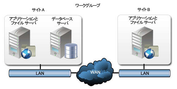

接続ワークグループとは、あるサイトから別のサイトに複製されたファイル ストアの設定であり、このファイル ストアは Microsoft SQL データベースで管理されます。一般的なワークグループ設定について、以下の図に示します。単一のワークグループにあるすべてのサイトで、同一の Microsoft SQL Server を共有します。

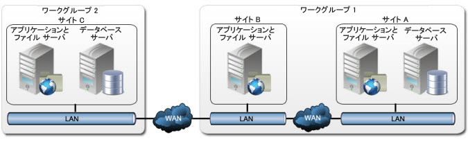

各サイトに独自のデータベース サーバを配置して SQL のパフォーマンスの向上を図るために、Vault は接続ワークグループを使用します。2 つの異なるサイトを持つワークグループと、単一のサイトを持つ 2 つ目のワークグループが接続されている様子を、以下の図に示します。

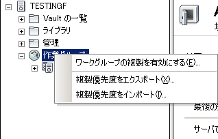

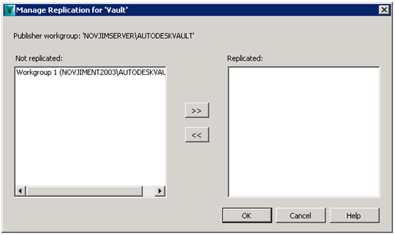

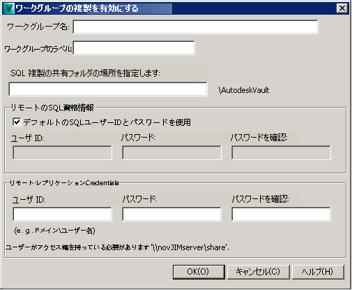

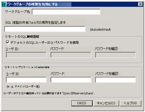

接続ワークグループの設定が終わったら、最後の手順として、複製を行う Vault を有効化します。これは、「複製を管理」ツールを使用して設定できます。
