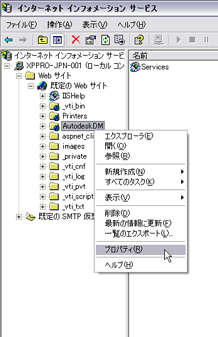

Windows Server 2003
  1. Windows の[コントロール パネル]を開き、[管理ツール]をダブルクリックします。
  2. [管理ツール]で、[インターネット インフォメーション サービス]をダブルクリックします。
  3. [インターネット インフォメーション サービス]ダイアログ ボックスで、ローカル コンピュータ名 ► [Web サイト]の順に展開します。
  4. [既定の Web サイト]を右クリックし、[プロパティ]を選択します。

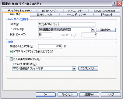

  5. [IP アドレス]フィールドで、既定の IP アドレスが[未使用の IP アドレスすべて]に設定されていることを確認します。
  6. [OK]をクリックします。
