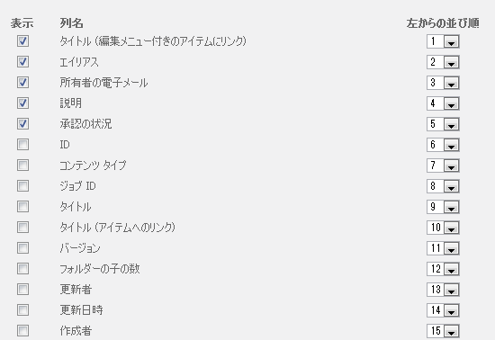

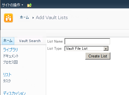

管理者は、データ管理の必要性に合わせて Vault ファイル リストを作成したり、カスタマイズすることができます。
リストを作成する
新規リストを作成するには、次の手順を実行します。
Vault リストをカスタマイズする
固有の Vault パラメータを使用して複数のリストを設定することができます。

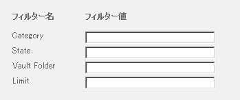

管理者は、検索設定を行い、検索サイトをカスタマイズして、データ検索を最適化することができます。

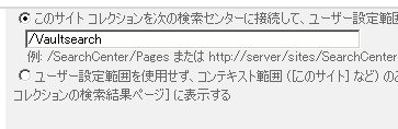

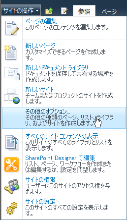

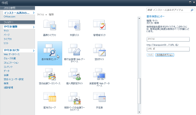

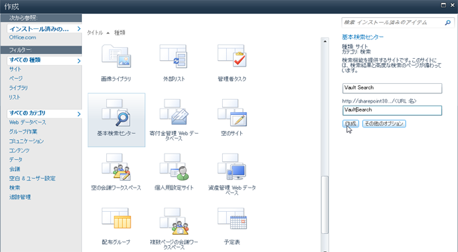

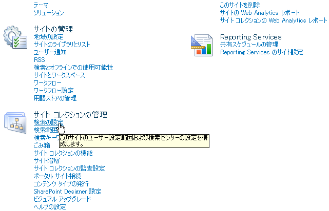

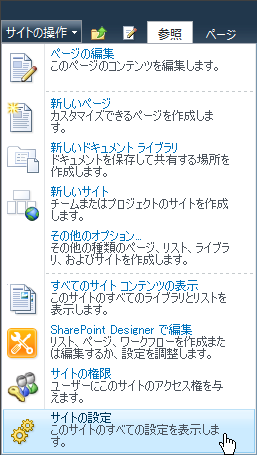

検索サイトを設定する
Vault が Vault 内のファイルを特定することができるようにするため、検索サイトを設定する必要があります。

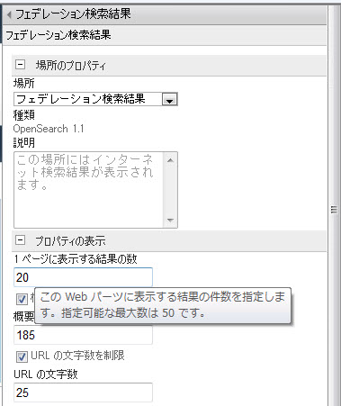

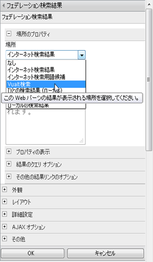

[場所のプロパティ]を展開して、[結果]を設定します。
[保存]をクリックします。
編集メニューの最下部で[OK]をクリックします。
左上で、[編集モードの終了]をクリックして、変更を保存します。

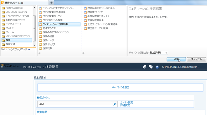

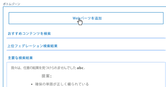

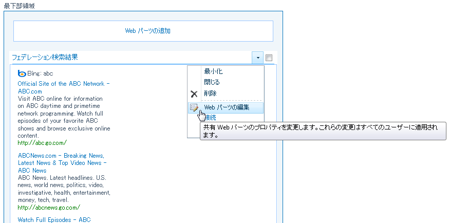

Vault を検索ソースとして追加する
サイトの別のページの代替検索ソースとして Vault を追加する場合は、次の手順を実行します。

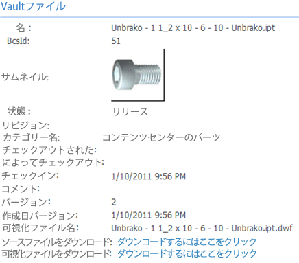

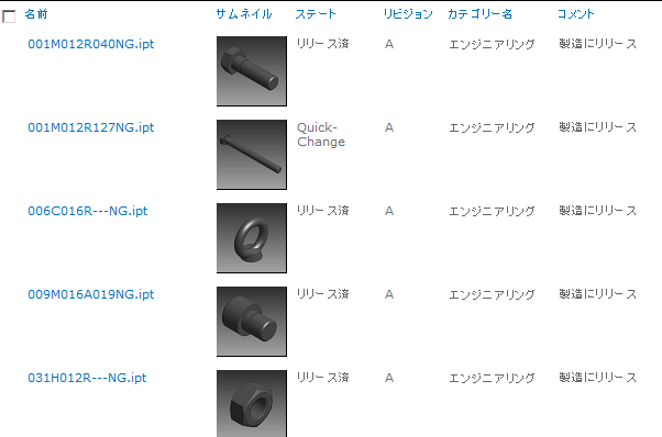

データの管理に役に立つサムネイルをサイトに追加します。
サムネイルをリストに追加する

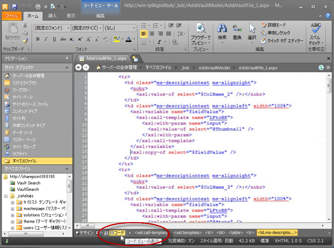

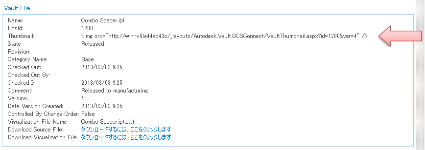

サムネイル表示に関するトラブルシューティング

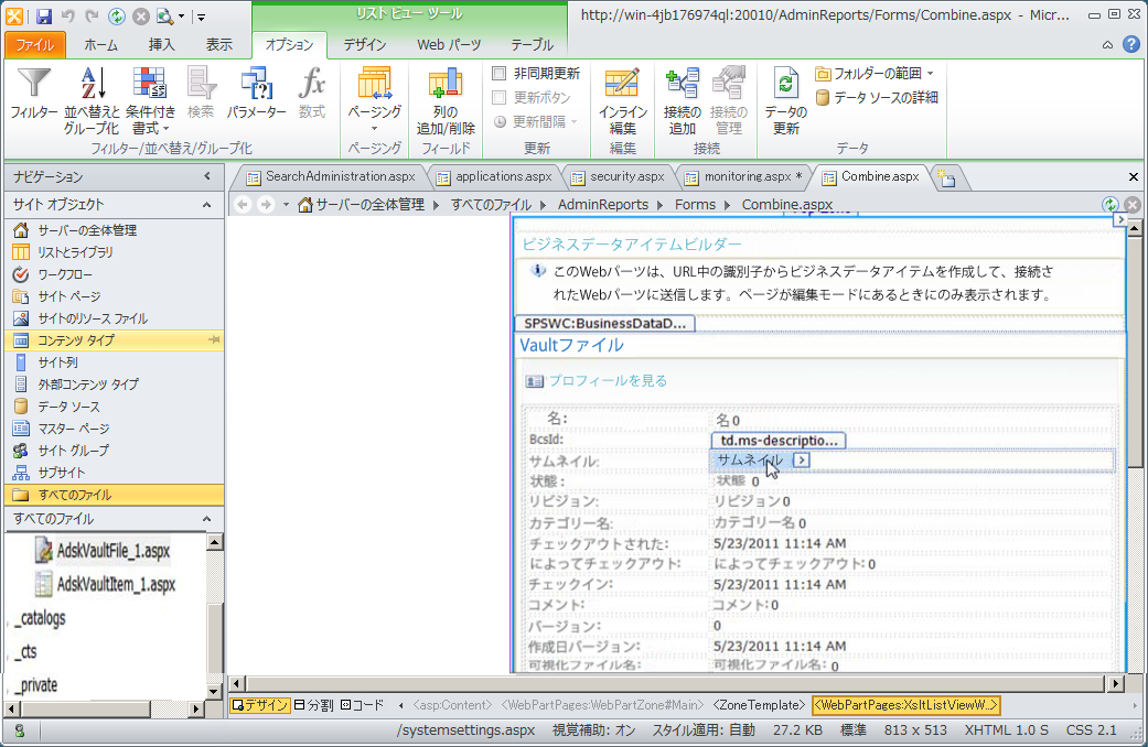

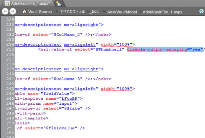

AdskVaultFile (以下参照)で Create/Upgrade が呼び出されると、プロファイル ページが上書きされ、サムネイルが正しく表示されない場合があります。サムネイルの正しい表示を復元するには、プロファイル ページ XSL を手動で更新する必要があります。更新をアーカイブする方法はいくつかあります。すべての方法では、プロファイル ページおよび XSL 構成に精通している必要があります。次に説明するプロセスでは、Microsoft からオンラインで入手できる Microsoft SharePoint Designer 2010 が必要です。
[ページ]
[編集ページの展開]コマンドをクリックし、[SharePoint Designer で編集]を選択します。
SharePoint Designer で、プロファイル ページが編集モードで開きます。[サムネイル]セルを選択します。
disable-output-escaping=”yes”を挿入します。
サムネイルが正常に表示されるようになります。

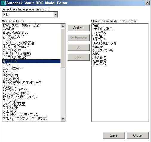

配置フォルダにある Autodesk.BDCModelEditor アプリケーションを使用すると、SharePoint に開示される Vault プロパティのリストを修正することができます。すべての Vault ユーザ定義プロパティを SharePoint に対して開示することができます。リストおよびプロファイル ページの既定のプロパティおよび表示設定を次に占めします。
詳細については、「プロパティの管理」を参照してください。

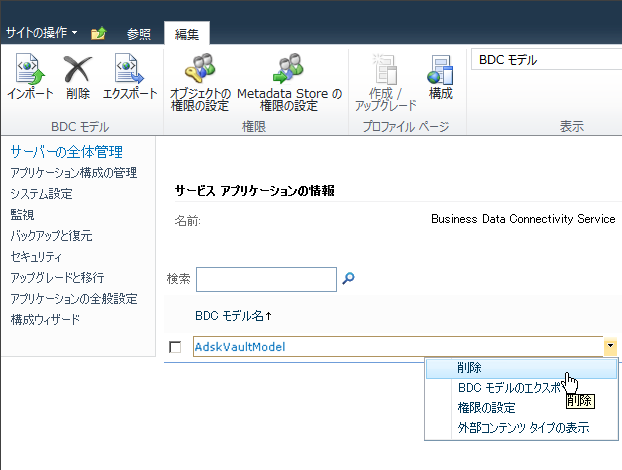

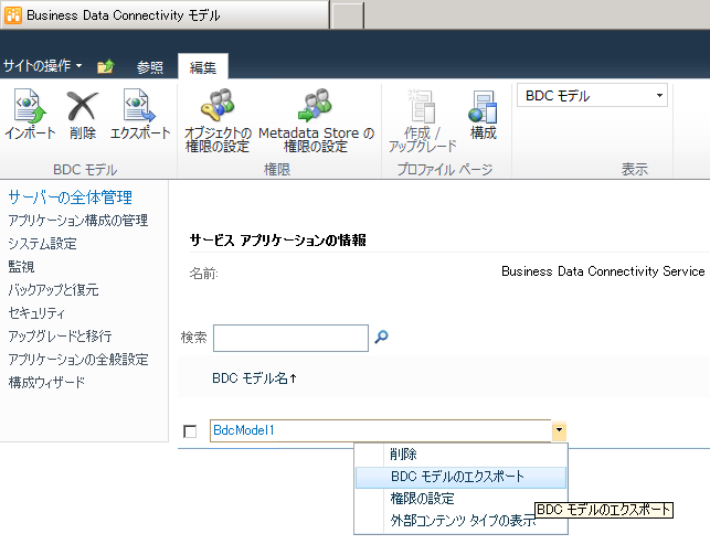

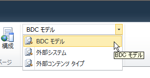

SharePoint から AdskVaultModel.bdcm ファイルをエクスポートする
SharePoint から AdskVaultModel.bdcm ファイルをエクスポートするには、次の手順を実行します。
BCS モデルを編集します。
既存のモデルを置き換える
変更した AdskVultModel.bdcm は、SharePoint に再インポートして既存のモデルと置き換える必要があります。
