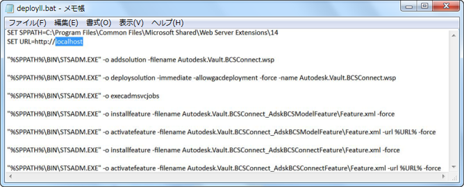

  1. SharePoint を既定以外の場所にインストールした場合は、すべての該当バッチ ファイルで SPPATH 場所を編集します。「localhost」をサーバ名に置き換えます。
    URL=http://ServerABC を設定します。
  2. Vault 統合を特定のサイト コレクションに配置する場合は、そのサイト コレクションへのパスを含む deploySite.bat を修正します。
    サーバ名 = ServerABC
    サイト コレクション = Engineering
    URL=http://ServerABC/Sites/Engineering を設定します。

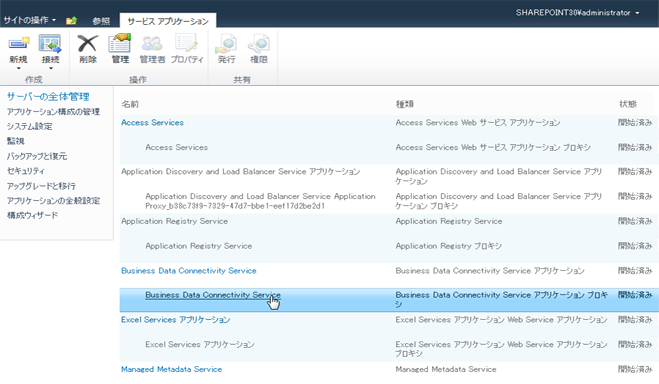

  2. [アプリケーション構成の管理]の下にある[サービス アプリケーションの管理]をクリックします。
  3. [Business Data Connectivity Service]をクリックします。

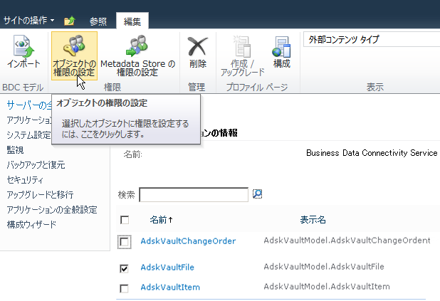

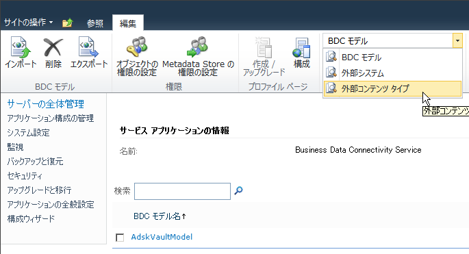

  4. ツールバーの[表示]セクションで、ドロップダウン コントロールを選択し、[外部コンテンツ タイプ]を選択します。
  5. [AdskVaultFile]チェック ボックスを選択します。

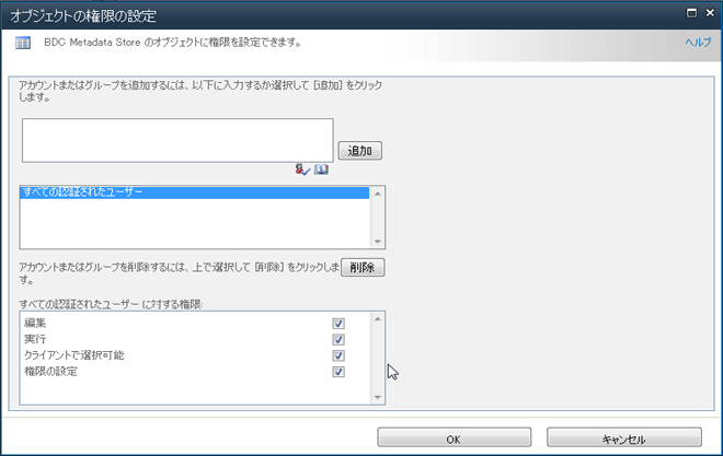

  6. [オブジェクトの権限の設定]をクリックします。
  7. [すべての認証されたユーザーを追加]を選択し、それぞれの権限ボックスを選択します。
  8. [OK]をクリックします。

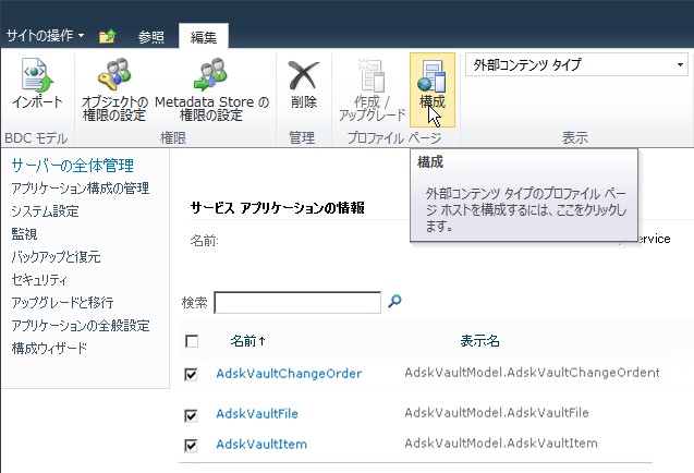

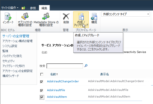

  1. [AdskVaultFile]をオンにし、[構成]を選択します。 Vault Professional を使用している場合は、[AdskVaultItem]と[AdskVaultChangeOrder]もオンにします。
  2. [URL]フィールドに次を入力します。 http://<サーバ名>/
  3. [OK]をクリックします。
    注: 修正済みの BCS モデルを再インポートする場合、次の手順の[作成/更新]の選択はオプションです。このオプションを選択すると、サムネイルを正しく表示するために、XSL の更なる手動修正が必要な場合があります。この処理については、本書の「追加のトピック」セクションの「BCS モデル更新後のサムネイル表示の問題」サブセクションに詳細に説明されています。
  4. [AdskVaultFile]をオンにし、[作成/更新]を選択します。 Vault Professional を使用している場合は、[AdskVaultItem]と[AdskVaultChangeOrder]もオンにします。
  5. [OK]をクリックします。

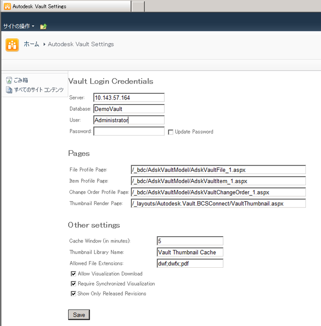

  1. http://<サーバ名>/_layouts/Autodesk.Vault.BCSConnect/VaultSettings.aspx の URL に移動します。
  2. Vault 接続情報を入力します。
    • サーバ名には、マシン名または IP アドレスを使用できます。
    • [パスワードを更新]は、パスワードを変更する場合のみ選択します。
    • [キャッシュ ウィンドウ]は、SharePoint サーバ上に Vault サムネイル画像がキャッシュされる期間です。
    •  [許可されたファイル拡張子]では、プロファイル ページのソース ダウンロードおよびビジュアル化ダウンロード オプションの両方で使用できるファイル拡張子を定義します。
    • ビジュアル化ファイルは、Vault 内の一意の関係で定義されます。
    • [ビジュアル化ダウンロードを許可]では、Vault によって指定されるビジュアル化ファイルのダウンロードを有効にします。
    • [同期済みビジュアル化が必要]では、期限切れのビジュアル化ファイルをダウンロードできなくします。
    • [リリースされたリビジョンのみを表示]では、すべての一覧および検索を最近のリリース済みバージョンに制限します。リリースされたバージョンがない場合、オブジェクトは返されません。最新バージョンが処理中または他のステータスの場合、最後のリリース バージョンが返されます。
  3. [保存]ボタンをクリックします。

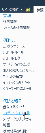

  3. 左側の[クエリと結果]で、[フェデレーション対象]をクリックします。

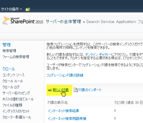

  4. [新しい対象]をクリックします。
