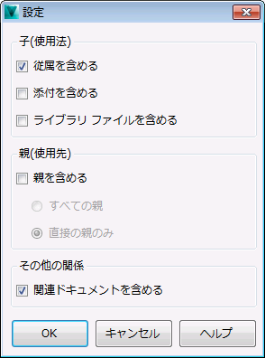

[設定]機能では、関係、添付、抽出に関する環境設定を設定できます。[設定]機能には、特定の Vault 操作の実行中に表示される[チェックイン]、[ステータスを変更]、[Pack and Go]などのダイアログからアクセスすることができます。
注: [環境設定]ダイアログ ボックスは、Vault 2012 と Vault 2013 の[取得/チェックアウト]ダイアログからも使用することができます。
[設定]ダイアログ ボックスで指定できるオプションは、実行している Vault 操作によって異なります。
