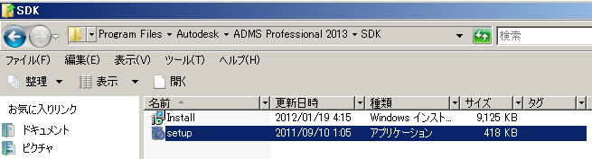

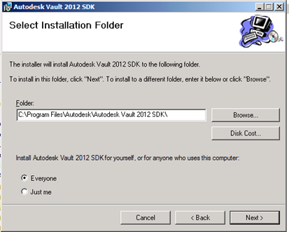

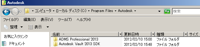

操作を開始するには、次のディレクトリに移動します。
- 32 ビット OS の場合: c:\program files\Autodesk\ADMS (製品バージョン) 2012\SDK
- 64 ビット OS の場合: c:\Program Files (x86)\Autodesk\ADMS (製品バージョン) 2012\SDK

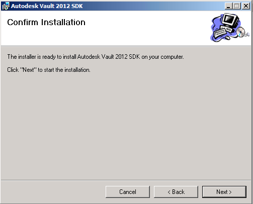

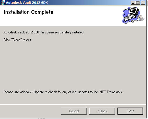

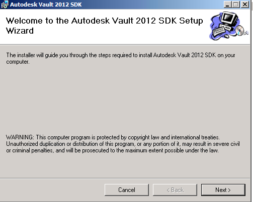

インストレーション ウィザードを実行します。

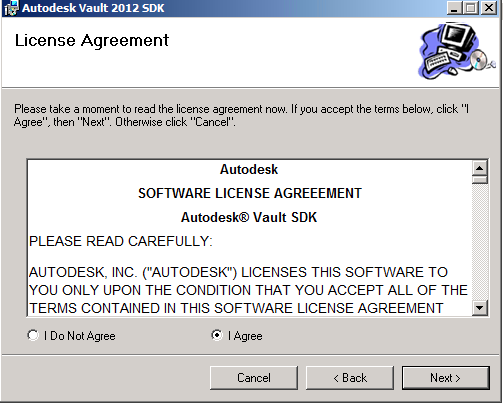

EULA を参照してください。

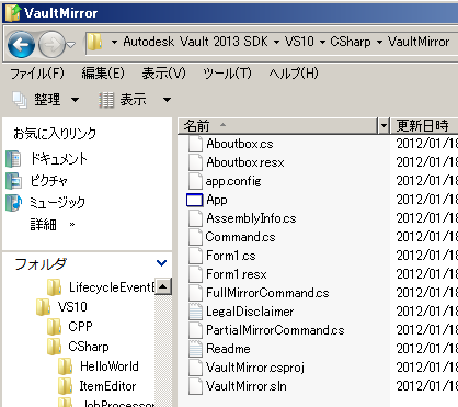

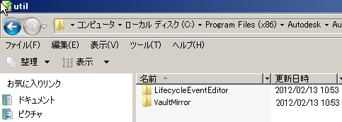

次の SDK インストレーション ディレクトリを参照します。
VaultMirror.exe を実行して設定します。
