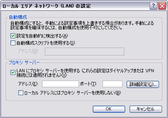

Internet Explorer 6.x および 7.x でのプロキシ設定の変更
  1. Internet Explorer の[ツール]メニューで[インターネット オプション]を選択します。
  2. [インターネット オプション]ダイアログ ボックスで、[接続]タブをクリックします。
  3. [LAN の設定]をクリックします。
  4. [LAN にプロキシ サーバーを使用する]チェック ボックスがオンの場合、[ローカル アドレスにはプロキシ サーバーを使用しない]チェック ボックスをオンします。
  5. [OK]をクリックします。
  6. [インターネット オプション]を閉じるために、[OK]をクリックします。
  7. 注: ローカル アドレスの場合にプロキシ サーバを使用しないように設定すると、ピリオドなしのすべてのアドレス(たとえば、http://webserver)はプロキシを使用せず、直接解決されるようになります。
