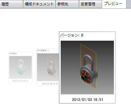

回転式プレビュー: Vault 2014
Autodesk Vault 2014 では、新しい回転式ビューが導入されました。選択したファイルのサムネイルを表示できるだけでなく、Vault Basic ではファイルの旧バージョン、Vault Workgroup および Vault Professional ではファイルの旧リビジョンを順番に繰り返し表示することができます。各サムネイルの上部にファイルのバージョンまたはリビジョンが表示され、下部に最終チェックイン日が表示されます。
