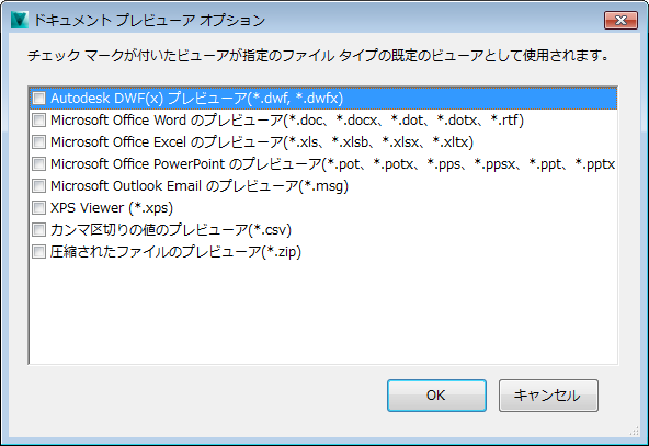

- ドキュメント プレビュー
- 現在のシステムにインストールされているアプリケーションの一覧が[ドキュメント プレビューア オプション]ダイアログに表示されます。プレビュー ペインでドキュメントをプレビューする特定のアプリケーションを有効にすることができます。
既定では、Autodesk Vault の回転式プレビューが使用されます。

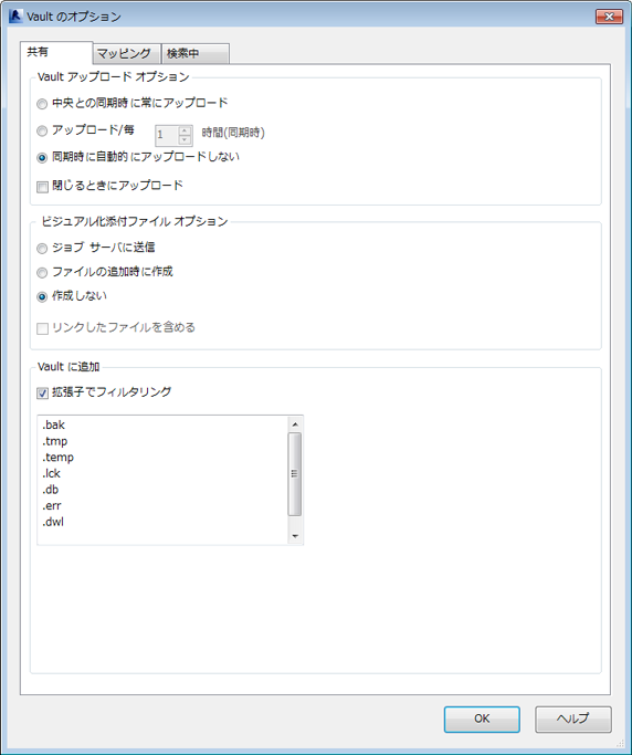

[Vault オプション]ダイアログにアクセスする
- [Vault オプション]ダイアログ ボックスを開くには、[Vault]リボン タブの[オプション]をクリックします。

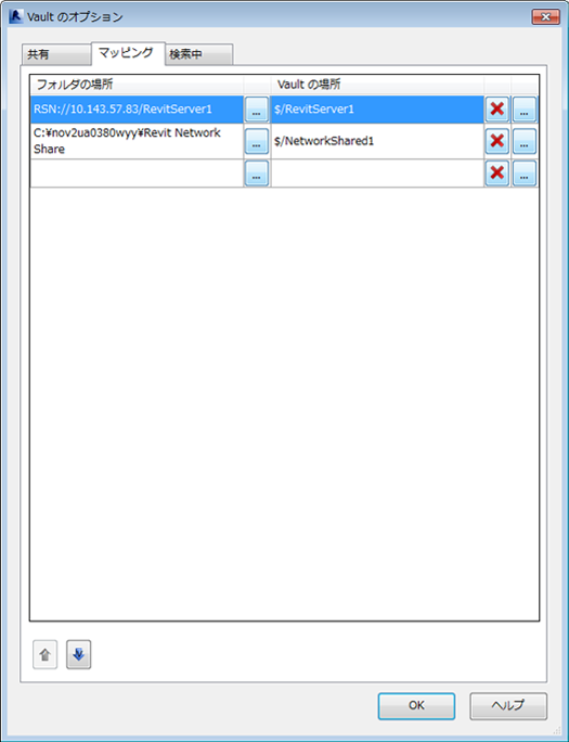

マッピング オプション
注: この機能は、Revit 2013 Subscription Extension および Revit 2014 でのみ使用できます。
このオプションを使用すると、ローカル、ネットワーク、または Revit Server のフォルダを任意の Vault フォルダにマッピングすることができます。
マッピングオプションを設定する
- [Vault Add-In]リボンの[オプション]をクリックします。
- [フォルダの場所]領域の[...]ボタンをクリックします。
- マッピングするフォルダを選択します。Revit Server フォルダを選択するには、[Revit Server を使用]チェック ボックスをオンにします。
注: $¥Projects など、Revit 2013 のルート レベルにあるフォルダ(Subscription なし)を必ず使用してください。これは、その場所からのみ設定が取得されるためです。Revit Server のサブフォルダは構造内で有効であるため、サブフォルダは一度設定するだけで十分です。
- [OK]をクリックします。
- [Vault の場所]領域の[...]ボタンをクリックします。
- 選択した Windows フォルダからファイルの追加先の Vault 内のフォルダを選択します。
- マッピングを削除するには、対応する[削除]ボタンをクリックします。
注: フォルダをマッピングすると、すべてのサブフォルダが親フォルダのマッピングに含められます。たとえば、フォルダ C:¥Vault¥ を Vault 内の $¥Vault にマッピングする場合は、C:¥Vault¥Libraries をマッピングする必要はありません。このパスは自動的に Vault 内の $ Vault¥Libraries にマッピングされます。

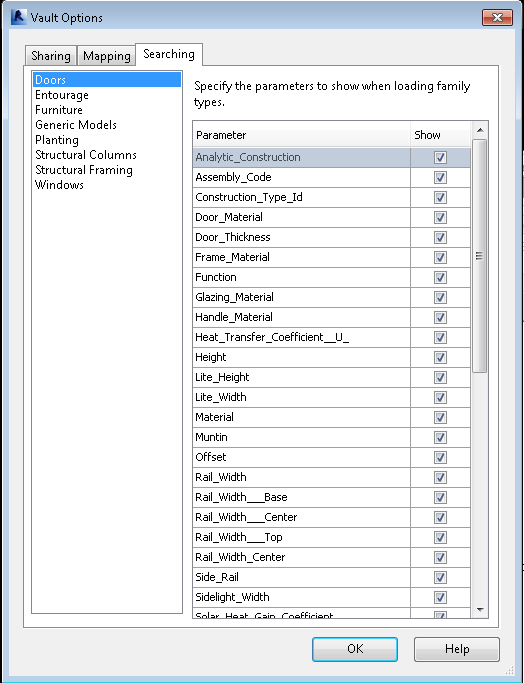

[Vault のオプション]ダイアログの[検索]タブを設定することで、[ファミリをロード]ダイアログの左側のペインにある検索に表示するパラメータをコントロールすることができます。設定を使用すると、カテゴリごとに表示されるパラメータをコントロールすることができます。たとえば、次の図に示すように、Doors カテゴリについて表示されるパラメータのタイプを指定することができます。
重要: ファミリ タイプを検索するには、Revit インデックス サービスを有効にする必要があります。既定では、Revit Vault Server Integration をダウンロードしてインストールするまで、Revit のインデックス サービスは無効になっています。Revit Vault Server Integration パッケージは、
www.autodesk.com/Vault_Plug-ins から入手できます。
検索オプションを設定する
注: [検索]タブの設定を変更するには、管理者の権限が必要です。
- [Vault のオプション]ダイアログ ボックスの[検索]タブを選択します。
Vault 内にあるインデックス付きのカテゴリをすべて含むリストが表示されます。
- カテゴリを選択します。
- このカテゴリを検索するときに、[パラメータ]リストに表示する各パラメータのチェック ボックスをオンにします。
- [OK]をクリックして変更を保存します。
