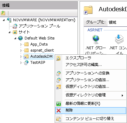

Windows Server 2008 または Windows 7 7
  1. Windows の[コントロール パネル]を開き、[システムとメンテナンス]をダブルクリックします。
  2. [管理ツール]をダブルクリックします。
  3. [管理ツール]で、[インターネット インフォメーション サービス]をダブルクリックします。
  4. [インターネット インフォメーション サービス]ダイアログ ボックスで、ローカル コンピュータ名 ► [サイト]を展開し、[既定の Web サイト]をクリックします。
  5. AutodeskDM という名前のフォルダが表示される場合は、そのフォルダを右クリックし、[削除]をクリックします。[認証]をダブルクリックします。

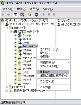

Windows Server 2003
  1. Windows の[コントロール パネル]を開き、[管理ツール]をダブルクリックします。
  2. [管理ツール]で、[インターネット インフォメーション サービス]をダブルクリックします。
  3. [インターネット インフォメーション サービス]ダイアログ ボックスで、ローカル コンピュータ名 ► [Web サイト] ► [既定の Web サイト]の順に展開します。
  4. AutodeskDM を右クリックし、[プロパティ]を選択します。
  5. [AutodeskDM のプロパティ]ダイアログ ボックスで、[仮想フォルダ]タブをクリックして[ローカル パス]をメモします。
  6. Windows エクスプローラを使用して、[ローカル パス]フィールドで指定されているフォルダに移動し、そのフォルダを削除します。
  7. [AutodeskDM のプロパティ]ダイアログ ボックスで、[キャンセル]をクリックします。
  8. [インターネット インフォメーション サービス]ダイアログボックスで、AutodeskDM を右クリックし、[削除]を選択します。

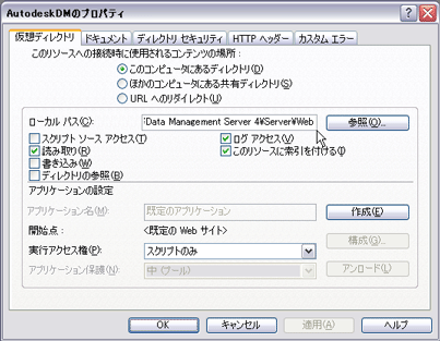

Windows XP
    注: Vault 2012 と Vault 2013 の各エディションのみです。
