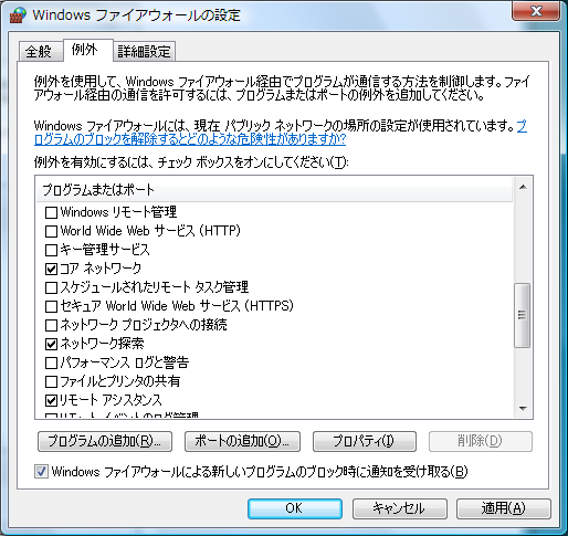

Windows Server 2008 のファイアウォール設定
  1. Windows の[コントロール パネル]で、[セキュリティ]をクリックします。
  2. [Windows ファイアウォール]の下で、[Windows ファイアウォールによるプログラムの許可]をクリックします。
  3. [例外]タブをクリックします。
  4. [例外]タブで、既定の Web ポートが、ファイアウォールでブロックされていないプログラムおよびサービスに一覧表示されていることを確認します。一覧表示されていない場合は、[ポートの追加]をクリックします。
  5. [ポートの追加]ダイアログ ボックスで、[名前]フィールドに「Vault」と入力し、ポート番号を 80 と指定します。
  6. [TCP]のチェック ボックスをオンにします。
  7. [OK]をクリックします。

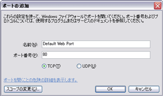

Windows Server 2003 のファイアウォール設定
  1. Windows セキュリティ センターを起動します。
  2. [セキュリティ センター]で、[Windows ファイアウォール]をクリックします。
  3. [例外]タブをクリックします。
  5. [ポートの追加]ダイアログ ボックスで、[名前]フィールドに「Default Web Port」と入力し、ポート番号を 80 と指定します。
  6. [OK]をクリックします。
