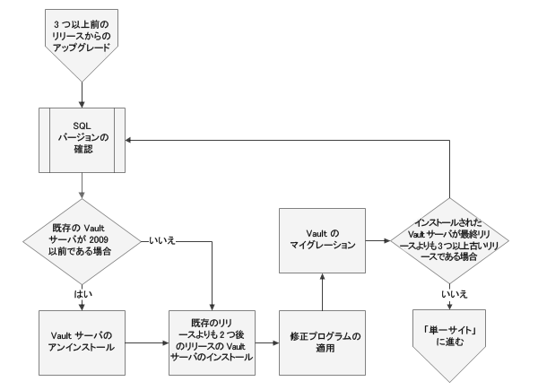

3 つ以上前のリリースからのアップグレード
Vault サーバがアップグレード先のリリースよりも 3 つ以上古いリリースである場合は、次の手順を実行します。
中間リリースのインストール
Autodesk Vault サーバの各リリースは、2 つ前のリリースからのマイグレーションをサポートしています。3 つ以上前のリリースからアップグレードする場合、Vault の中間リリースを介して SQL データベースをマイグレーションする必要があります。これは、Vault サーバのリリースを最終リリースまで 1 つおきにインストールすることで完了します。
たとえば、2010 から 2014 にマイグレーションするには、Vault 2012 を中間手順としてインストールする必要があります。

SQL バージョンの確認
インストールする次の Vault リリースと現行バージョンの SQL に互換性があることを確認します。既存の SQL リリースにアップグレードが必要な場合(本ドキュメントの前の章「SQL のアップグレード」を参照)は、必要なアップグレードを実行してから、このセクションに戻ります。
既存の Vault サーバが 2009 以前である場合
Vault 2009 以前のリリースは、新しいリリースをインストールする前に手動でアンインストールする必要があります。Vault 2010 およびそれ以降のリリースは、新しいリリースをインストールする前にアンインストールする必要はありません。
Vault サーバのアンインストール
この手順は Vault 2009 以前のリリースにのみ適用されます。Vault サーバ 2009 以前のリリースをアンインストールする前に、.../server/web/services/web.config ファイルと connectivity.vaultmanager.exe.config ファイルをコピーしてください。Vault サーバのみをアンインストールする場合、SQL または Vault データベースを削除しないでください。
既存のリリースよりも 2 つ後のリリースの Vault サーバのインストール
インストール中に、ダウンロードするためのオプションを有効にし、Service Pack を適用します。プロンプトが表示された場合でも、このインストールの最後でマイグレーションしないでください。

修正プログラムの適用
最新の Service Pack の後に作成されたすべての修正プログラムは、サイトごとに手動でインストールする必要があります。修正プログラムのインストールにより、最新の更新プログラムが適用されて、マイグレーションが適切に行われるようになります。
Vault およびライブラリのマイグレーション
すべての Service Pack および修正プログラムが適用されるまで、Vault をマイグレーションしないでください。準備ができたら、Vault サーバ アプリケーションを起動します。管理者に対して、Vault とライブラリ データベースをマイグレーションするためのプロンプトが表示されます。表示内容を確認し、すべての Vault をマイグレーションします。
Vault の次のリリースをインストールするには、インストールしたリリースに Vault をマイグレーションする必要があります。マイグレーションの後に Service Pack または修正プログラムが適用される場合は、ビルド間(b2b)マイグレーションが必要になります。B2B マイグレーションは、コマンド ライン オプションです。詳細については、Autodesk Vault Wiki の「マイグレーションのタイムアウト」のセクションを参照してください。
インストールされた Vault サーバが最終リリースよりも 3 つ以上古いリリースである場合
インストールされた Vault サーバが最終リリースよりも 3 つ以上古いリリースである場合は、「3 つ以上前のリリースからのアップグレード」の手順を繰り返します。
インストールされた Vault サーバが最終リリースよりも 1 つまたは 2 つ古いリリースである場合
インストールされた Vault サーバが最終リリースよりも 1 つまたは 2 つ古いリリースである場合、中間リリースのインストールは必要ありません。「単一サイト」の手順に進みます。

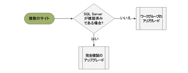

複数のサイト
Autodesk Vault は、複数のサイトでデータを複製する 2 つのスタイルをサポートしています。1 つ目は、1 つの SQL サーバに接続して共有する複数の Vault サーバがインストールされているワークグループです。2 つ目のタイプは、2 つ以上の複製されている SQL サーバを持つ完全な複製です。詳細については、Vault Wiki を参照してください。

ワークグループのアップグレード
    ワークグループでは、任意の Vault サーバを最初にアップグレードすることができます。選択したサイトで、SQL データベースもマイグレーションされます。その他のすべてのサイトが同じ製品、リリース、および Service Pack となるまで、そのサイトでは SQL サーバにアクセスできません。
    最適な方法は、SQL サーバに接続速度が最も速いサイトから開始することです。アップグレードを実行する準備ができたら、「単一サイト」セクションで説明している手順を実行します。他のサイトに移動する前に、選択したサーバを最新のリリースおよび Service Pack にアップグレードします。
    最初のサイトの更新が完了したら、残りのサイトに Vault サーバをインストールします。Vault サーバ 2009 以前からアップグレードする場合は、他のすべてのサイトの Vault サーバをアンインストールします。次に、中間リリースをスキップして、最新のリリースおよび Service Pack をインストールします。他のワークグループのサイトでは、中間サーバのリリースは必要ありません。
接続ワークグループのアップグレード
    完全な複製環境のマイグレーションは、パブリッシャー ワークグループから開始する必要があります。パブリッシャーのマイグレーション中は、すべてのサブスクライバ ワークグループがオンラインで使用できる必要があります。1 つの Vault サーバと SQL サーバがワークグループから使用できる限り、ワークグループが使用可能とみなされます。サブスクライバ ワークグループがオフラインで使用できなくなっている場合、マイグレーションは後で行います。
    マイグレーション前に、すべてのワークグループおよびデータベースの複製ステータスを検証します。複製の問題がある場合は、先に進む前に解決する必要があります。複製ステータスの詳細については、Vault Wiki の「管理者のタスク」の下の「複製を管理する」を参照してください。
    「単一サイト」セクションの手順を実行して、パブリッシャー ワークグループの 1 つのサイトをマイグレーションします。Vault サーバをインストールすると、SQL データベースが自動的にマイグレーションされます。SQL データベースのマイグレーションは、自動的にすべてのサブスクライバ データベースに複製されます。最初のサイトの Vault サーバのインストールが完了したら、すべてのワークグループの他のすべてのサイトの最新の Vault リリース、Service Pack、修正プログラムをインストールします。
    中間サーバのリリースが必要な場合は、最初のサーバにのみ必要です。すべてのワークグループ内の他のすべての Vault サーバでは、中間リリースをスキップして、最新の Vault サーバのリリース、Service Pack、修正プログラムをインストールする必要があります。
