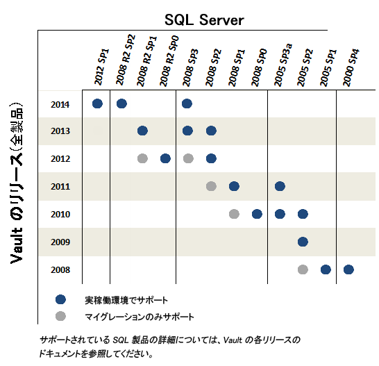

SQL のアップグレードを開始する前にバックアップの検証の段階を完了する必要があります。
次の図では、濃い青色の点で Vault と SQL の互換性のあるリリースがまとめられています。ライト グレーの点は、推奨されるアップグレード パスです。Wiki で Vault リリースのドキュメントを参照し、Vault と SQL の製品エディション間の互換性を確認してください。
SQL のアップグレードが必要な場合、最も一般的なシナリオの概要については、次のトピックを参照してください。完全な SQL ドキュメントは、Microsoft から入手できます。SQL をアップグレードする前に、このドキュメントの次のセクションの「Vault サーバのアップグレード」を参照してください。
