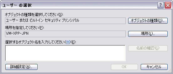

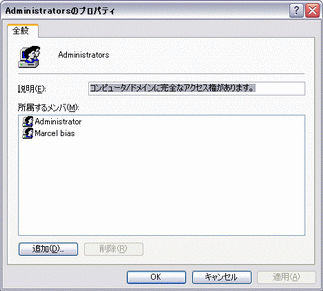

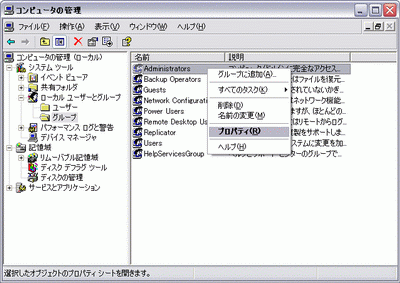

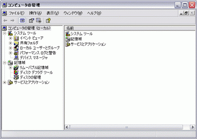

Windows Administrators グループにアカウントを追加する
