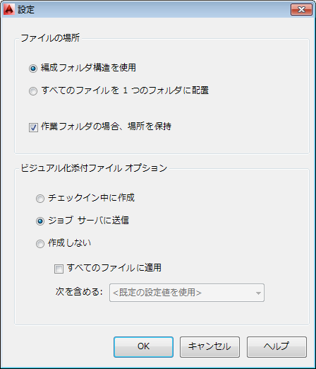

[チェックイン]ダイアログで、[設定]ボタンを選択し、[ビジュアル化添付ファイル オプション]セクションで[ジョブ サーバへ送信]を選択します。

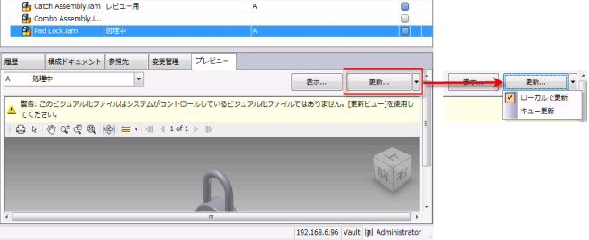

複数のファイルを一度に送信する場合にジョブ サーバを使用するには、[アクション] > [更新ビュー] > [キュー更新]の順に選択します。

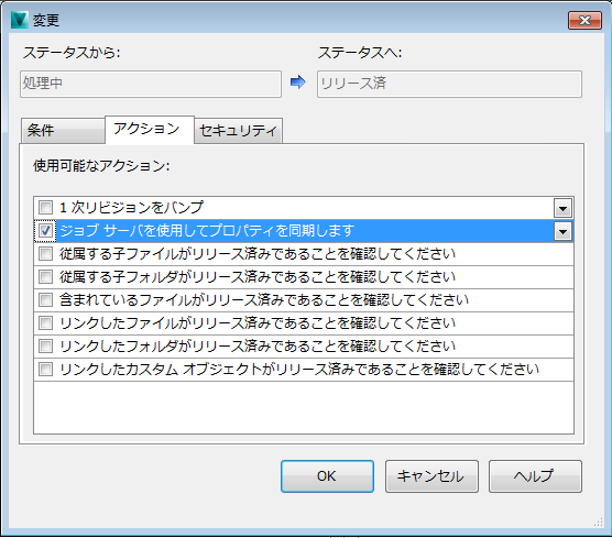

ライフサイクル ステータス変更でプロパティを同期するには、[プロパティを同期]の横にあるボックスをオンにし、[変更]ダイアログのジョブ サーバを使用してビューを更新します。

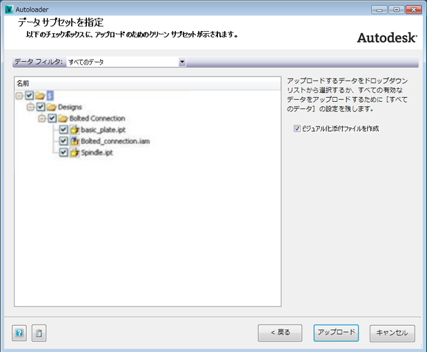

Autoloader でジョブ サーバを使用するには、[ビジュアル化添付の作成]を選択し、[ジョブ サーバを使用する]ラジオ ボタンを選択します。

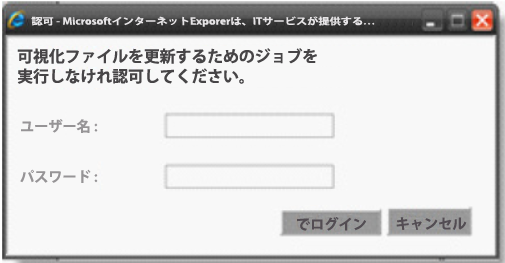

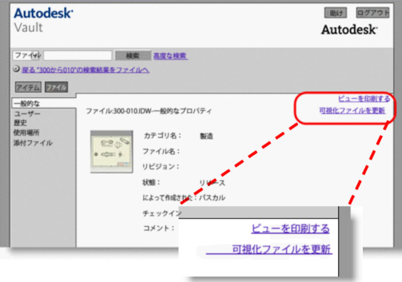

Web クライアントは、ビジュアル化ファイルを更新するために使用することもできます。ビジュアル化ファイルの更新機能を使用して、現在最新でないビジュアル化ファイルを再びパブリッシュします。ビジュアル化ファイルは、ジョブ サーバによってパブリッシュされるため、Web クライアントでは追加のユーティリティを必要としません。
