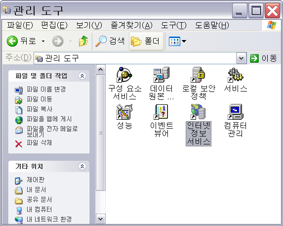

  1. Windows 제어판을 열고 관리 도구 를 두 번 클릭합니다.
  2. 관리 도구에서 인터넷 정보 서비스를 두 번 클릭합니다.

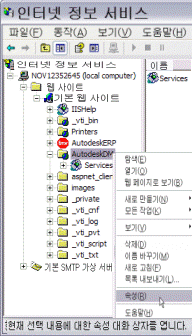

  3. IIS(인터넷 정보 서비스)에서 로컬 컴퓨터 ► 웹 사이트를 확장합니다.
  4. 기본 웹 사이트를 마우스 오른쪽 버튼으로 클릭한 다음 특성을 선택합니다.

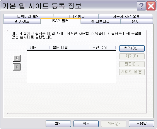

  5. 기본 웹 사이트 특성 대화상자에서 ISAPI 필터 탭을 클릭합니다.
  6. 리스트에서 필터를 선택한 다음 사용 안 함을 클릭합니다. 비활성화해야 하는 각 필터에 대해 이 단계를 반복합니다.

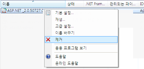

  5. ISAPI 필터 를 두 번 클릭합니다.
  6. 오류를 야기하는 필터를 마우스 오른쪽 버튼으로 클릭하고 제거를 선택합니다.
