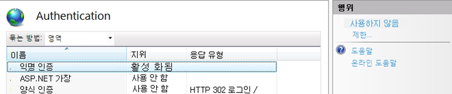

  5. 인증을 두 번 클릭합니다.
  6. 익명 인증을 클릭하고 사용하도록 설정되어 있는지 확인합니다.
  7. 편집을 클릭하여 IIS에서 사용하는 익명 계정의 사용자 이름을 표시합니다. 이 계정이 서버에 있는지 확인합니다.

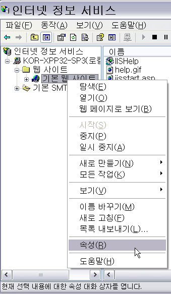

  3. IIS(인터넷 정보 서비스)에서 로컬 컴퓨터 ► 웹 사이트를 확장합니다.
  4. 기본 웹 사이트를 마우스 오른쪽 버튼으로 클릭한 다음 특성을 선택합니다.

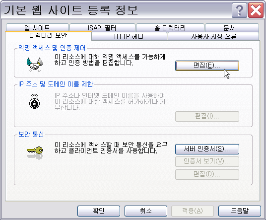

  5. 디렉토리 보안 탭을 클릭한 다음 편집을 클릭합니다.

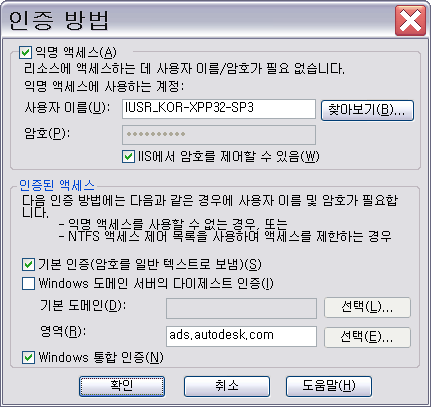

  6. IIS에서 사용하는 익명 계정의 사용자 이름이 표시된 인증 방법 대화상자가 나타납니다. 이 계정이 서버에 있는지 확인합니다.
