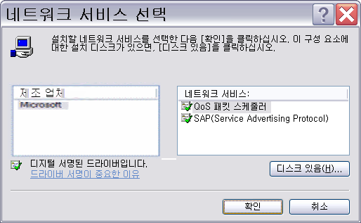

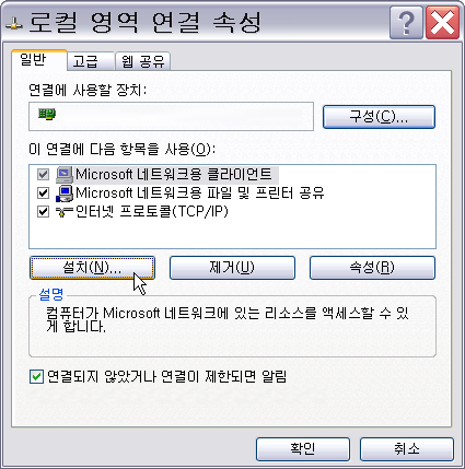

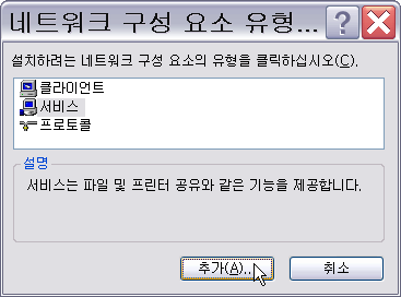

Server 서비스가 이미 실행 중이거나 파일 및 인쇄 공유가 설치되지 않은 경우 파일 및 인쇄 공유를 설치합니다.
파일 및 인쇄 공유 설치
