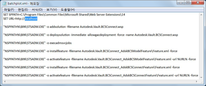

Microsoft SharePoint Vault 통합을 배치하고 사용할 수 있게 구성하려면 다음 단계를 따르십시오.
배치 패키지는 설치 화면에서 실행해야 하는 실행 파일입니다. 배치 패키지는 지정한 위치에 파일 압축을 풉니다.
배치 패키지에서 파일을 설치합니다.
배치 파일은 SharePoint 솔루션을 배치하는 데 사용됩니다. 배치 파일은 두 가지 기본 역할을 수행합니다.
첫 번째 역할은 BCS 모형을 설치하는 것입니다. BCS 모형은 Autodesk Vault와 통신하는 데 필요합니다. 두 번째 역할은 두 개의 관리 구성 및 웹 페이지와 적절한 형식의 리스트를 작성하는 것입니다.

배치 파일
deployAll.bat 파일은 기본 모음에 Vault 통합을 배치합니다. deployAll.bat 파일을 사용하는 경우 deployFarm.bat 및 deploySite.bat는 필요하지 않습니다. 각 배치용 배치 파일에는 각각의 솔루션 제거를 위한 취소 배치 파일이 있습니다. deployAll.bat 파일은 기본 사이트 모음이 유일한 모음이거나 여러 개의 사이트 모음이 있을 때 사용할 수 있습니다.
deployFarm.bat 파일은 SharePoint 솔루션, BCS 모형을 배치하고 팜에 Vault 설정 웹 페이지를 작성합니다. deploySite.bat는 세 개의 기본 리스트를 특정 사이트 모음으로 배치할 수 있도록 지원합니다. deploySite.bat 파일을 사용하려면 각 배치 파일 내에서 경로를 수정해야 합니다. 경로 수정 지침은 다음 절에 자세히 설명되어 있습니다.
여러 사이트 모음으로 배치할 수 있습니다.

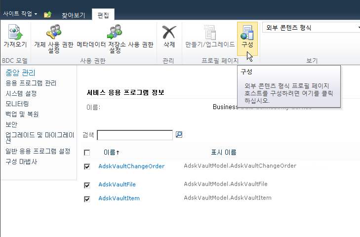

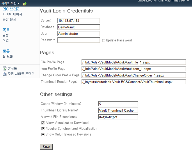

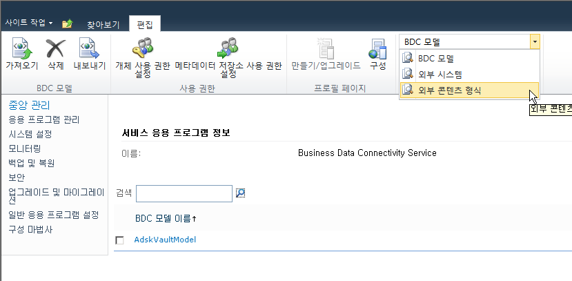

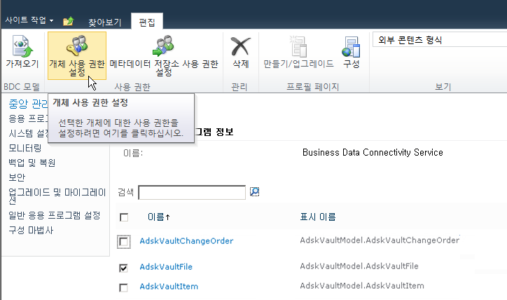

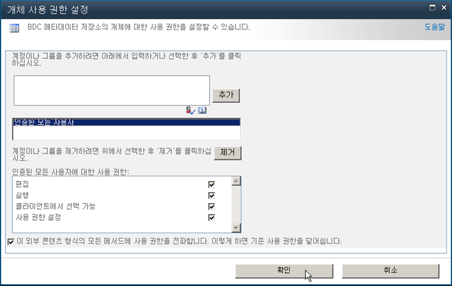

Vault 파일에 대한 액세스 권한을 구성해야 합니다. Vault Professional을 사용 중인 경우 변경 지시 및 항목에 대한 액세스 권한도 구성해야 합니다.

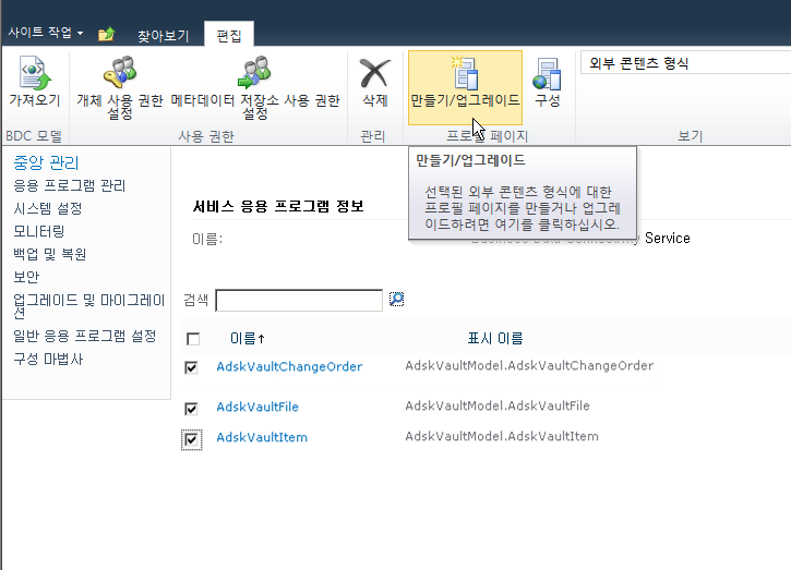

Vault 파일을 인식하도록 프로필 페이지를 구성해야 합니다. Autodesk Vault Professional을 사용 중인 경우 변경 지시 및 항목도 인식 가능하게 만들어야 합니다.
프로필 페이지를 구성한 후에는 Vault 로그인을 작성하고 구성해야 합니다. Vault에 액세스하는 모든 사용자가 단일 Vault 로그인을 사용하므로 Vault 사용자는 하나만 작성됩니다.
이 사용자는 Vault에 표시하려는 SharePoint 객체에 대해 읽기 액세스 권한이 있어야 합니다.

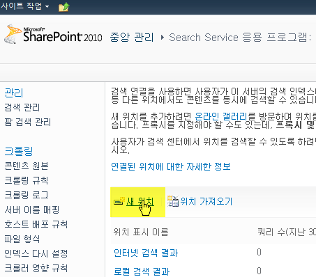

프로필 페이지를 설정하고 Vault 로그인을 작성했으면 Vault 검색을 허용하도록 SharePoint를 구성해야 합니다.

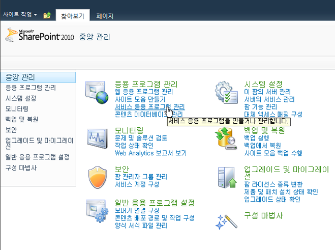

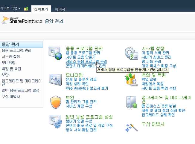

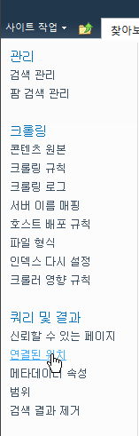

중앙 관리에서 응용 프로그램 관리 아래의 서비스 응용 프로그램 관리를 클릭합니다.

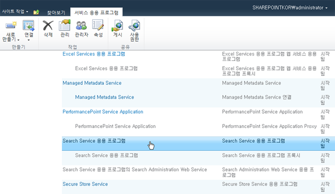

검색 서비스 응용 프로그램을 클릭합니다.
왼쪽의 쿼리 및 결과에서 연결된 위치를 클릭합니다.
새 위치를 클릭합니다.
