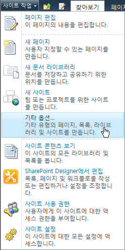

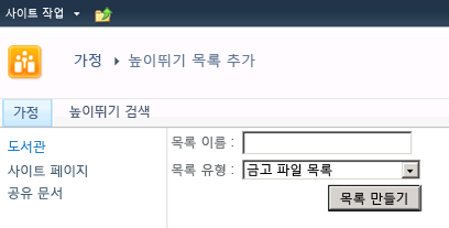

리스트 작성
다음 단계를 수행하여 새 리스트를 작성합니다.

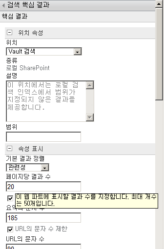

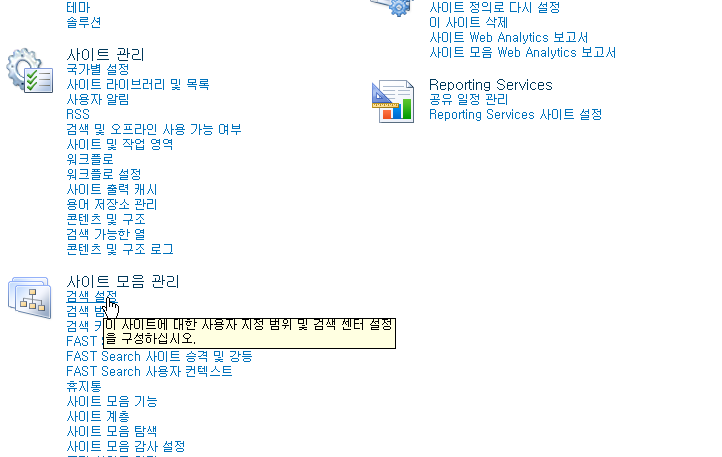

관리자는 검색 설정을 설정하고 검색 사이트를 사용자화하여 데이터 검색을 간소화할 수 있습니다.

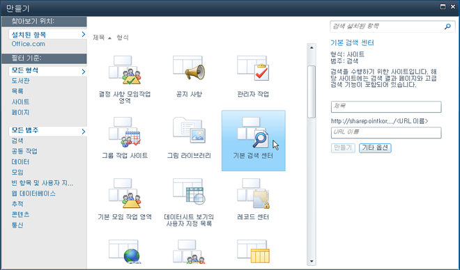

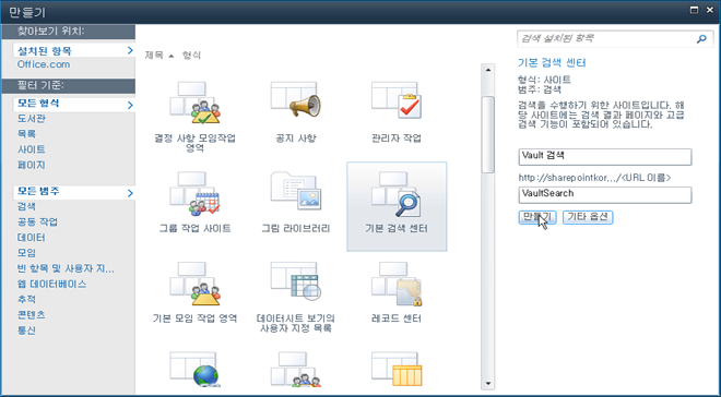

검색 사이트 구성
Vault 내에서 파일을 찾으려면 검색 사이트를 구성해야 합니다.

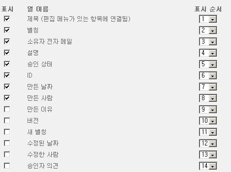

특성 표시를 확장하고 결과를 설정합니다.
저장을 클릭합니다.
편집 메뉴 맨 아래에서 확인을 클릭합니다.
왼쪽 맨 위에서 편집 중지를 클릭하여 변경 사항을 저장합니다.

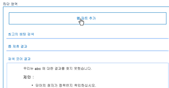

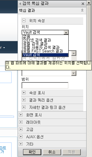

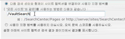

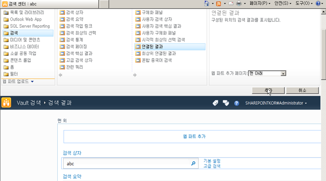

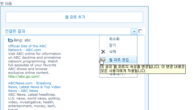

Vault를 검색 소스로 추가
Vault를 사이트 내 다른 페이지의 대체 검색 소스로 추가하려면 이 지침을 따릅니다.

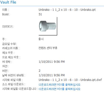

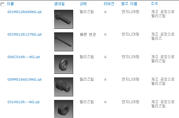

데이터 관리를 돕기 위해 썸네일을 사이트에 추가합니다.
리스트에 썸네일 추가

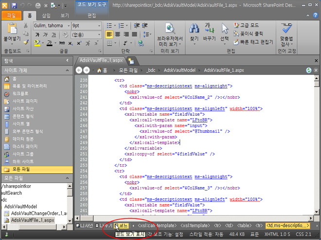

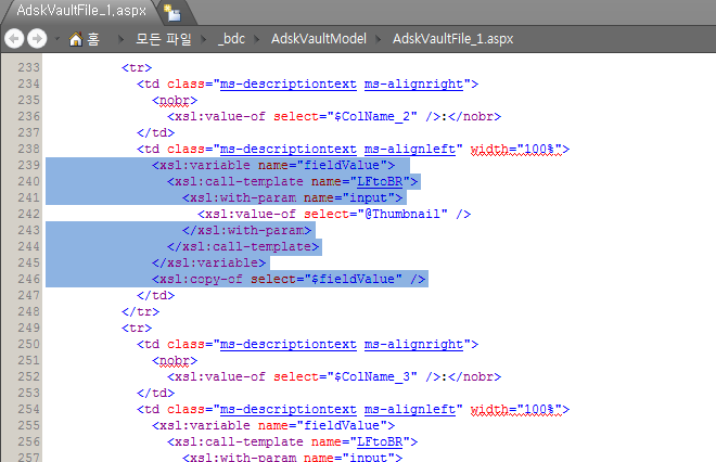

Vault에 액세스하는 SharePoint 리스트를 수동으로 작성하려면 리스트가 포함된 aspx 페이지를 수정해야 합니다. 아래 세부 사항의 강조 표시된 섹션을 복사하여 붙여 넣습니다.
disable‐output‐escaping=”yes”

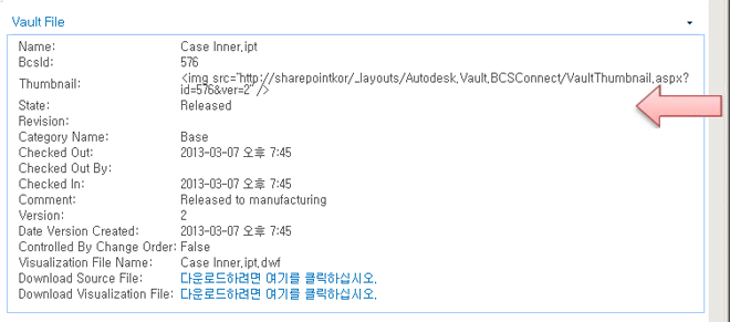

썸네일 표시 문제 해결

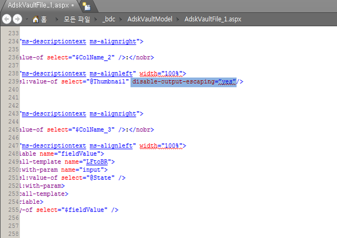

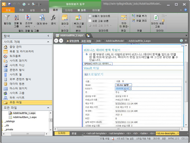

아래에 나온 AdskVaultFile에서 만들기/업그레이드를 호출할 때 프로필 페이지가 덮어 써지고 썸네일이 제대로 표시되지 않습니다. 썸네일 표시를 올바르게 복원하려면 프로필 페이지 XSL을 수동으로 업데이트해야 합니다. 이러한 업데이트 방법에는 몇 가지가 있습니다. 모든 업데이트 방법은 프로필 페이지와 XSL 구성에 익숙한 사람을 필요로 합니다. 아래에 설명된 프로세스를 수행하려면 Microsoft SharePoint Designer 2010(Microsoft에서 온라인으로 다운로드 가능)이 필요합니다.
페이지
편집 페이지 확장 명령을 클릭하고 SharePoint Designer의 편집 페이지를 선택합니다.
SharePoint Designer가 편집 모드에서 프로필 페이지를 엽니다. 썸네일 셀을 선택합니다.
disable-output-escaping=”yes”를 삽입합니다.
이제 썸네일이 표시되어야 합니다.

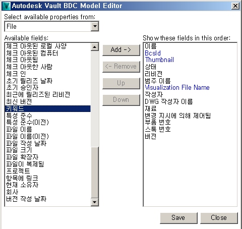

배치 폴더에 위치한 Autodesk.BDCModelEditor 응용프로그램을 통해 SharePoint에 노출된 Vault 특성의 목록을 수정할 수 있습니다. 모든 Vault 사용자 정의 특성(UDP)은 SharePoint에 노출될 수 있습니다. 여기 리스트와 프로필 페이지에 대한 표시 설정 및 기본 특성이 나와 있습니다.
자세한 내용은 특성 관리를 참고하십시오.

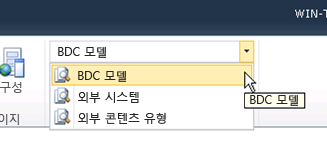

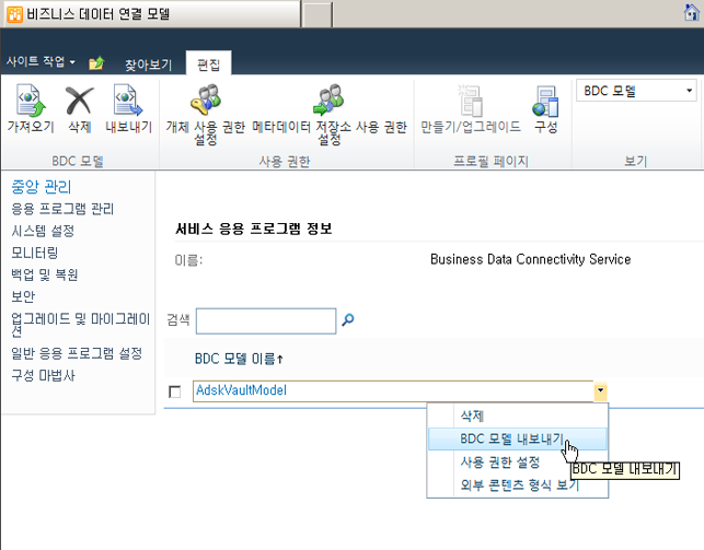

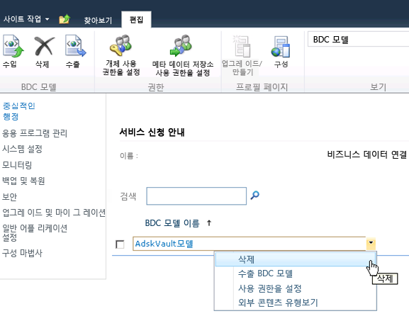

SharePoint에서 AdskVaultModel.bdcm 파일 내보내기
다음 단계를 수행하여 SharePoint에서 AdskVaultModel.bdcm 파일을 내보냅니다.
BCS 모형 편집
기존 모형 대체
기존 모형을 대체하기 위해 수정된 AdskVultModel.bdcm을 SharePoint로 다시 가져와야 합니다.
위의 액세스 권한 설정 및 프로파일 페이지 구성 섹션에 자세히 설명된 단계를 반복합니다. 기존 리스트에서 새로운 특성을 사용할 수 있지만 사용 설정 전에는 나타나지 않습니다.
