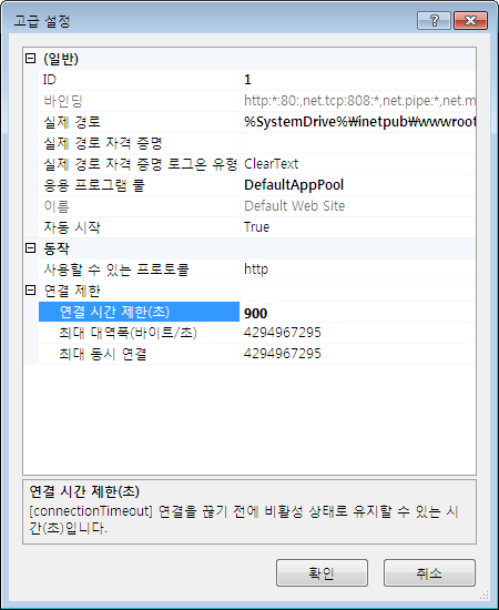

Windows Server 2008 R2
  1. 관리 도구를 열고 인터넷 정보 서비스 관리자를 선택합니다.
  2. 인터넷 정보 서비스 대화상자에서 로컬 컴퓨터 ► 사이트를 확장한 다음 기본 웹 사이트를 클릭합니다.
  3. 웹 사이트 관리 섹션에서 고급 설정을 클릭합니다.
  4. 고급 설정 대화상자에서 연결 제한을 확장합니다.
  5. 시간 초과 값을 900으로 변경하고 확인을 클릭합니다.

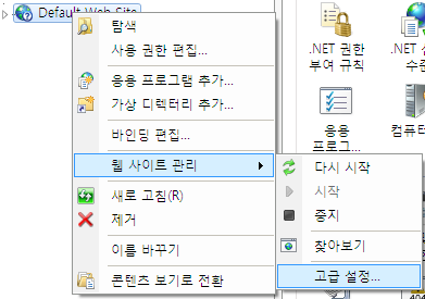

Windows Server 2008 또는 Windows 7
  1. Windows 제어판을 열고 시스템 및 유지 관리를 두 번 클릭합니다.
  2. 관리 도구를 두 번 클릭합니다.
  3. 관리 도구에서 인터넷 정보 서비스를 두 번 클릭합니다.
  4. 인터넷 정보 서비스 대화상자에서 로컬 컴퓨터 ► 사이트를 확장한 다음 기본 웹 사이트를 마우스 오른쪽 버튼으로 클릭하고 바인딩 편집 > 웹 사이트 관리 > 고급 설정을 선택합니다.
  5. 연결 제한을 확장하고 시간 제한 값을 900으로 변경한 다음 확인을 클릭합니다.

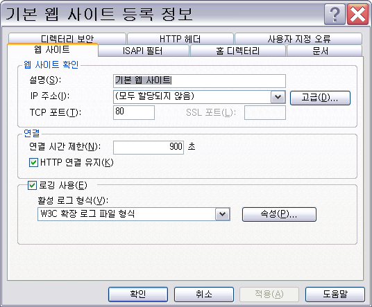

Windows Server 2003
  1. Windows 제어판을 열고 관리 도구 를 두 번 클릭합니다.
  2. 관리 도구에서 인터넷 정보 서비스를 두 번 클릭합니다.
  3. IIS(인터넷 정보 서비스)에서 로컬 컴퓨터 ► 웹 사이트를 확장합니다.
  4. 기본 웹 사이트를 마우스 오른쪽 버튼으로 클릭한 다음 특성을 선택합니다.
  5. 기본 웹 사이트 특성 대화상자에서 웹 사이트 탭을 클릭합니다.
  6. 연결 시간 초과 텍스트 필드의 값을 900초로 입력합니다.
  7. 확인을 클릭합니다.
