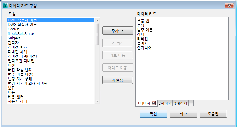

동작 탭을 선택한 다음 데이터 카드 버튼을 클릭하여 데이터 카드 구성 대화상자에 액세스합니다.
데이터 카드 배치 구성
탭을 관리하고 CAD 사용자가 데이터 카드 구성 대화상자에서 수정할 수 있는 특성을 결정합니다. 특성 리스트에는 선택된 탭에 추가될 수 있는 모든 특성이 표시됩니다. 특성은 단일 탭에 한 번만 추가할 수 있습니다. 그러나 여러 개의 탭에 동일한 특성이 표시될 수 있습니다.

데이터 카드 배치 구성
관리
Vault 설정
동작 탭
데이터 카드 버튼을 클릭합니다. 특성을 선택하고 언제든지 제거를 클릭하여 선택한 탭의 특성을 미세 조정할 수 있습니다.
