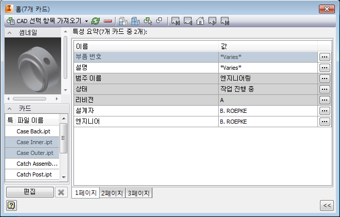

홈 카드에 대해 알아보기
홈 카드에는 카드 데크의 파일 리스트 및 해당 특성 속성이 표시됩니다. 표시되는 특성 값은 데이터 카드 리스트에서 단일 데이터 카드가 선택되었는지, 여러 데이터 카드가 선택되었는지 또는 데이터 카드가 선택되지 않았는지에 따라 다릅니다.
  • 단일 데이터 카드를 선택하면 홈 카드에 해당 데이터 카드에 대한 특성 값이 표시됩니다.
  • 여러 데이터 카드를 선택하면 선택한 데이터 카드 간에 공유되는 특성 값이 표시됩니다. 값이 다른 경우 VARIES라는 단어가 나타납니다.
  • 데이터 카드 리스트에서 데이터 카드를 선택하지 않으면 전체 데크에서 공유되는 모든 특성 값이 표시됩니다. 값이 다른 경우 VARIES라는 단어가 나타납니다.
개별 데이터 카드를 편집하거나 홈 카드를 사용하여 전체 카드 데크에서 대량으로 편집할 수 있습니다. 데크 전체에서 다른 값을 사용하여 특성을 대량으로 편집하는 경우 해당 특성과 연관된 다른 값을 나열하는 데 값 컬렉터가 사용됩니다.
비교를 위해 데크의 카드 수와 선택한 카드 수가 홈 카드 맨 위에 표시됩니다.

홈 카드와 함께 값 컬렉터 사용
카드 데크에서 각 카드에 대해 동일한 특성이 반복됩니다. 데이터 카드의 선택 항목이 해당 특성에 대해 동일한 값을 공유하면 해당 값이 홈 카드의 특성 이름 옆에 표시됩니다. 그러나 특성 값이 다른 경우 특성 옆에 VARIES라는 단어가 나타납니다. 값이 VARIES인 특성은 작은 타원  아이콘과 함께 표시됩니다. 값 컬렉터에 액세스하려면 해당 아이콘을 클릭합니다.
특성 값을 읽기 전용 모드에서 검토하도록 필터링하거나 편집 모드에서 변경할 수 있습니다.
읽기 전용 모드
    읽기 전용 모드에서는 수집한 값을 필터링할 수 있습니다. 값 컬렉터에서 값을 선택하고 필터를 클릭하여 해당 특성 값이 포함된 카드 리스트에서 카드를 선택합니다.
    예를 들어 작성 날짜 특성에 대한 값 컬렉터는 데크에 작성 날짜에 대한 값을 모두 나열합니다. 컬렉터에서 2008년 1월 31일을 선택하고 확인을 클릭하면 카드 리스트에서 작성 날짜 값이 2008년 1월 31일인 5개의 카드가 선택됩니다.
    추가 특성에 대해 이러한 프로세스를 반복하여 매번 데이터 카드 선택을 미세 조정할 수 있습니다.

  2. 편집 버튼을 클릭합니다.
  3. 변경하려는 특성 값 옆의 타원 을 클릭합니다.
    카드 데크에 해당 특성에 대해 이미 존재하는 값 리스트가 표시됩니다.
  4. 값 리스트에서 선택한 특성에 대해 새 값을 선택하거나 편집 필드에 값을 입력합니다.
  5. 저장을 클릭하여 변경 사항을 적용하고 값 편집 대화상자를 닫습니다.
    데이터 카드 이름 옆에 별표(*)가 나타나 수정되었음을 나타냅니다. 그러나 데이터 카드와 연관된 파일을 체크 인해야 변경 사항이 영구적이 됩니다.
    변경 사항을 저장하지 않고 대화상자를 닫고 홈 카드로 되돌아가려면 언제든지 취소를 클릭합니다.
    주: 영향을 받을 파일을 Vault로 다시 체크 인해야 특성 값에 대한 변경 사항이 영구적이 됩니다. 데이터 카드의 크기를 조절하거나 데이터 카드 기능을 닫으려고 하면 변경한 파일을 먼저 체크 인하라는 메시지가 표시됩니다.
